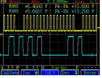

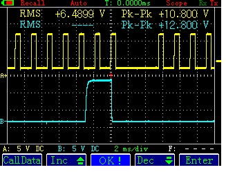

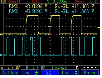

Приветствую, уважаемые.
Пригласили недавно посмотреть X-Trail QR25 на предмет диагностики. Причина - глохнет двигатель, причем бессистемно. При подключении TECU III обнаружились ошибки по ДПКВ и ДПРВ. Программой стираются, но потом появляется ошибка только по ДПКВ. Двигатель при этом иногда заводится, иногда не заводится. Параметр INT/V TIM в пределах 0 ... +0,5 гр, значит цепь в норме. Снял осциллом сигналы ДПКВ ДПРВ, картинки прикладываю. Судя по этим картинкам валы разъехались (как при растянутой цепи), но INT/V TIM в пределах 0 ... +0,5 гр!
Получается странная ситуация - датчики работают, цепь в норме, а мотор правильно не работает. Уже думали для проверки поменять датчики, но тут где-то услышал, что ДПКВ нужно прописывать в мозгах. Для Ниссанов такое слышу в первый раз. У кого есть инфа на эту тему и чем это делать (если это действительно так)?
По началу это происходит после прогрева двс, позже и на холодном, в конце концов просто не заводится. Это датчик. Про прописку тоже не слышал.
Д.И.Б. вне форума   Ответить с цитированием

"По началу это происходит после прогрева двс, позже и на холодном, в конце концов просто не заводится. Это датчик. Про прописку тоже не слышал."
"Подобная ситуация недавно была на LX 470, датчик заменили и всё гуд."
Понятно, спасибо за ответы.
Смущает только то, что сигнал с ДПКВ вроде приличный.
Nord вне форума   Ответить с цитированием
В самом датчике установлена микросхема, в ней транзистор. Вот он и глючит. Сперва на температуру, потом совсем в пень посылает.
