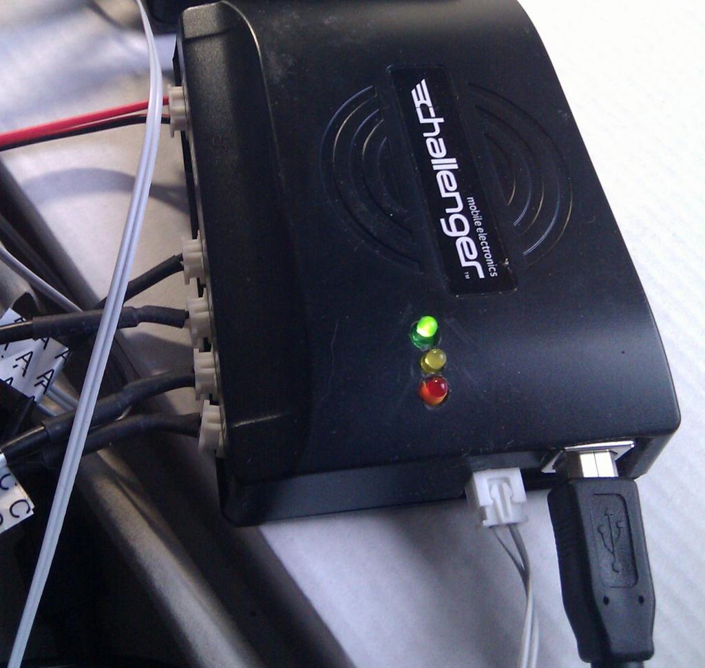

Вниманию жителей СПб и окрестностей:
Имеется комплект радара на 4 датчика со встроенным портом для самовывоза. Скидка 10% от цены на сайте.
КОМПЛЕКТ ЗАБРАЛИ
