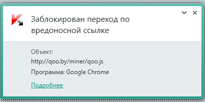

Валентин, что-то на ссылку с твоего сайта с главной страницы ругается Касперский.
Ругалась на счетчик посетителей. Убрал его.
