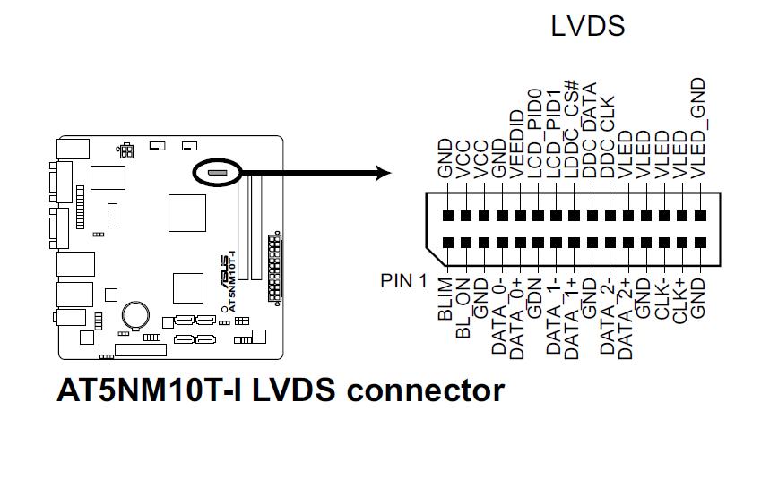

Да у меня почему то 3! Сижу не догоняю!

Сообщение от ua6blo Посмотреть сообщение
ЖК-панель 24-битная (4 линии), а материнская плата через LVDS 18-битная (3 линии), поэтому при ее подключении количество цветов будет меньше

Все таки руки чешуться! Хочу 24 битную матрицу подключить к 18 битному LVDS! В дальнейшем поискать такие штуки http://tw.ieiworld.com/product_group...60868032291725 http://www.innodisk.com/Product/Prod...RmbF9JRD0wMDEA Собственно вопрос к гуру! При подключении свободную шину данных на матрице оставить в воздухе? Либо подтянуть + data к VCC и - data к GND ? Или же сделать резестивный делитель?

1. Такие "штуки" будут стоить чуть дешевле материнки. Поищите мамку с LVDS на атомах 2500 - 2700 - они сейчас доступны по 1000-1500 (на том же авито). На атоме 2800 конечно же подороже будет, но они и гораздо "интереснее". Если нужна такая - гляньте среди моих тем...
2. Свободную шину оставлять только в воздухе.
