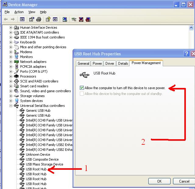

Уважаемые господа, у кого девайс испытвает сложности после
перезагрузки:
По всей видимости, стандартный стэк USB в каких то случаях, у отдельных пользователей, не любит подключение на Root Hub с автоматически отключаемым питанием портов по idle. Уберите галку пожалуйста если она там стоит.
