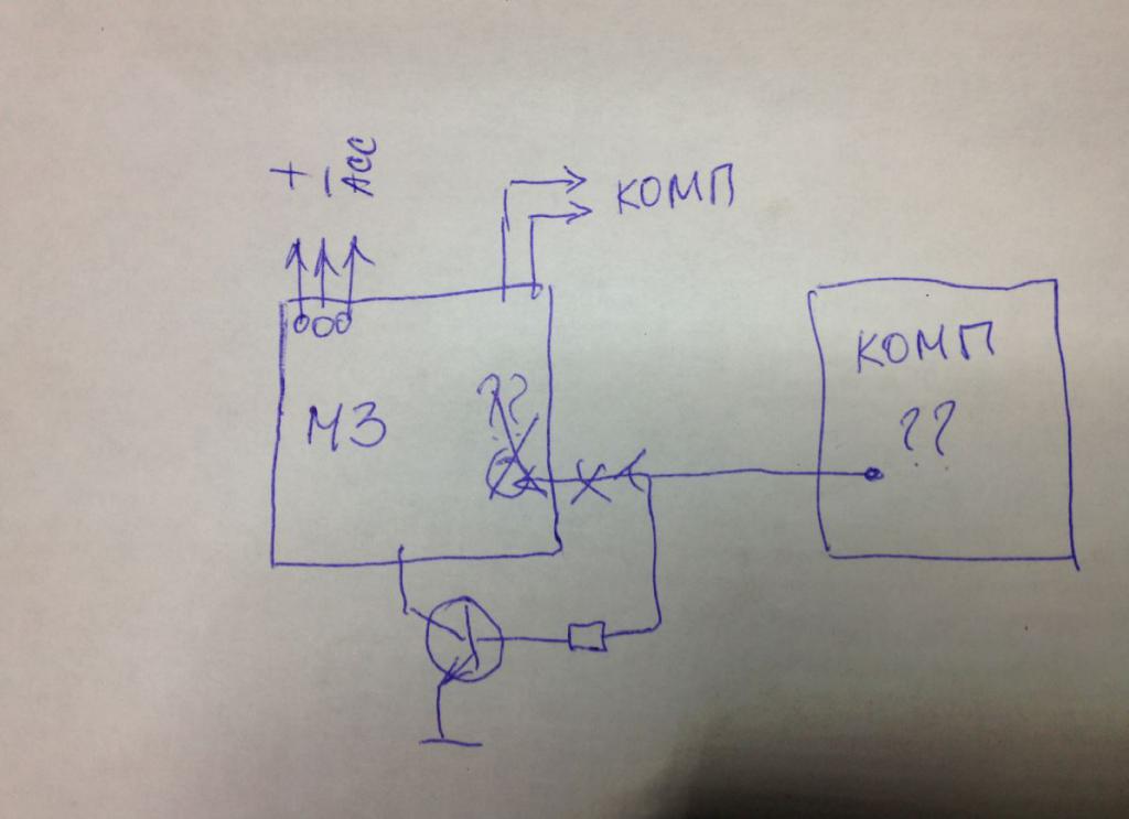

Совет, нарисуй на листе или в компе схему своего подключения или как ты себе это представляешь. И сюда давай свои рисования))), по картинке легче ориентироваться, чем писанину писать.
И это, как его... твой суперкомп))) способен какие то напруги выдавать при выключении?

сейчас пробую с м3, но он так же работает как м2, перемычка стоит на п1
я даже не знаю выдает он напругу при выключении или нет
попробовал подключить ps on и gnd к сине белому сигнальному проводу, при подаче асс комп включается, убираю асс не выключается, опять даю асс переходит в гипернейт и выключается через минуту, т.е. дополнительно асс надо давать после убирания асс, чтоб выключился комп. Еще заметил, что иногда блок выключается и не включается заного, когда просто замыкаю входы на 20 пиновом разьеме. как то странно

Я те говорю нарисуй схему, глядя на схему ченит и придумается.
Моник то как то включается-выключается.... уже есть, хоть какое то управление.

Так проще

а транзистор и резистор там есть разве у меня?
http://www.youtube.com/watch?v=7GzzD...ature=youtu.be
вот видео работы, при первом отключении асс комп выключился и не включился, а при втором включился после выключения
что то теперь бп вообще отказывается нормально работать, при подаче асс индикатор быстро мигает 3 раза и потом просто моргает каждые 3 секунды, комп не запускается

А без материнки запускается?
