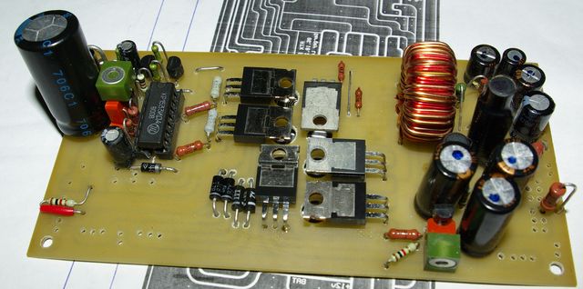

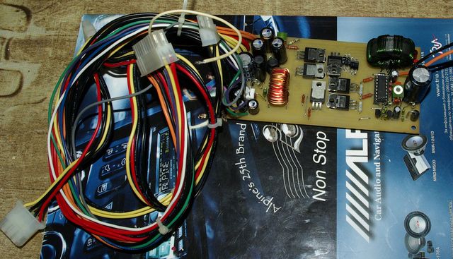

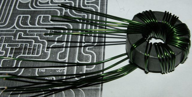

I need help!
Трактат...
Что то не заладилось в сборке БП.
История:
Честно прочитал и подробно изучил все 48 страниц.
Решил вспомнить молодость и собрать сам, хотя раньше с импульсной техникой никогда дела не имел (но в самостоятельной сборке - не новичек, хотя давно это было).

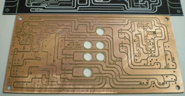

Распечатал, проутюжил (это не из молодости - тогда лазерных принтеров в быту еще не было ) , протравил, просверлил, проверил (визуально и тестером).
Разрушил несколько доноров, нашел комплектуху, что не нашел - поехал на рынок и купил (несколько номиналов резисторов, 494, irfz, кольцо, 1 шоттки - второй из донора)
Транс намотал по рекомендациям (кольцо обработал).
Долго собирал, не спешил - вечерами, в основном.
Вот что получилось:
Это в теории.
Подключил HDD в кач-ве нагрузки.
Питал от 12v акк от аккумуляторной дрели.
Первая попытка запуска - оказалась неудачной
При подключении - все ок, как только запустил (pc-on на массу) - изошелся дымом irfz. Отгорела одна из дорожек от irfz (дальний от транса) к трансу.
Опять полез изучать канфу, сверять монтаж/плату со схемой.
Обнаружил, пост про цоколевку bt557 - оказалось - вверх ногами. Перепаял (заменил), заменил 494, оба irfz? проверил распайку транса - вроде совпадает с описание в одном из постов, гда пронумеровано.
Заодно припаял конденсатор между 4 и 13-14-15 ногами 494 (2,2мкФ)
Попытка №2 - пока ничего не сгорело, но потребляемый ток - 5,5 А (по входу), тот же irfz греется как кипятильник (греются оба, но он особенно). По 5v - 2,6v. Больше 3-4 сек не держал - опять убьются. Хотя, наверное уже.
Напруга на 5v напоминает половину от правильной. Грешу на ... наверное транс. Пока в голову больше ничего не идет. Завтра поеду обновить запас и ... дальше проверять/пробовать.
Кто может что посоветовать? Что могло погореть и что надо менять? Полагаю - оба irfz и 494. Может еще что? Правильно ли я впаял транс?
ЗЫ - все остальные детали, вкл irfz по 3,3 и шоттки - ледяные. Транс - тоже не греется (может не успевает) и тишина. Только легкий щелчек при старте. При размыкании pc-on - все отключается, все остывает. Так что запуск, видимо - точно работает.

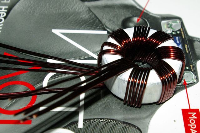

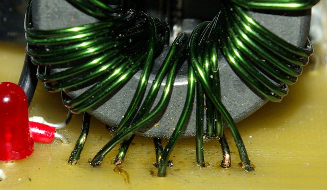

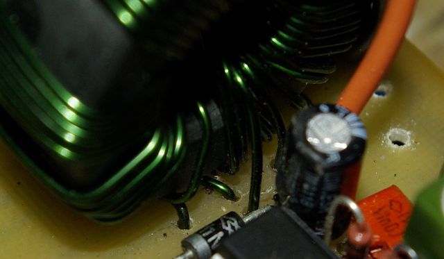

Если кто может по фото опознать правильность (направление) распайки - подскажите.
Заодно перемотаю его.

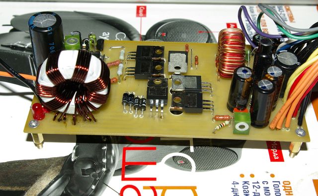

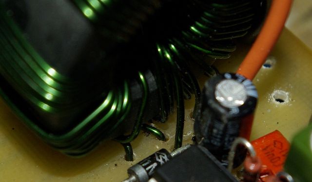

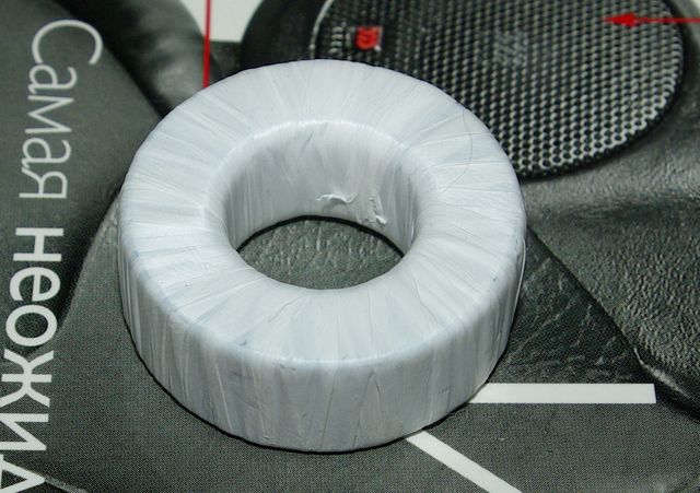

Перемотал транс, предварительно обмотав кольцо фум-лентой!
На всякий случай. Впаял.
Меня только, все-таки смущает, что реально кол-во витков - не 4х6+2х8, а разное по разным обмоткам из-за перекидывания провоодов. Т.е. почти 7 и 9, хотя до впаивания - 6 и 8, ну может с небольшим хвостиком.
Проверка платы и пробные пуски - завтра, т.е. днем . Сейчас спать...

Перед тем как включать, я обычно прозваниваю сопротивление на входе, куда будет подаваться напруга, и на выводах IRF (примерно по 200 Ом) после этого тока подаю напругу. Ну и чтоб на радиатор КЗ не было проверить.

Про сопротивление на КЗ - это мысль, но...
трабл в том, что пока БП не запущен (pc-on не заземлен) - все по нулям и нмчего не греется. И при его размыкании - все остывает. Все происходит в запущеном состоянии. Из чего предполагаю, что запускающая часть - работает.
Меня смeщает напруга на выходе - по 5v -> 2,6v - как будто половина от нормы. и по 12v - те же 2,6v. По этому и грешу на транс/его распайку (т.е. на свою кривую голову). Перемотал и перепаял в полном соответствии с постом 219 от xDriver
И пока - без радиатора (полагаю, что CD не много потребляет).

Если внимательно читали, то полагаю не забыли, что IRFZ менять только парой, то есть оба не зависимо какой сгорел !
Чудес не бывает , ищите соплю (при изготовление плат таким образом это частое явление) .
P.S Трансы загляденье просто !!!
P.S. Хех, а микрушка то на фотке (begin) КР1533ИД4 -
это шутка такая ??
