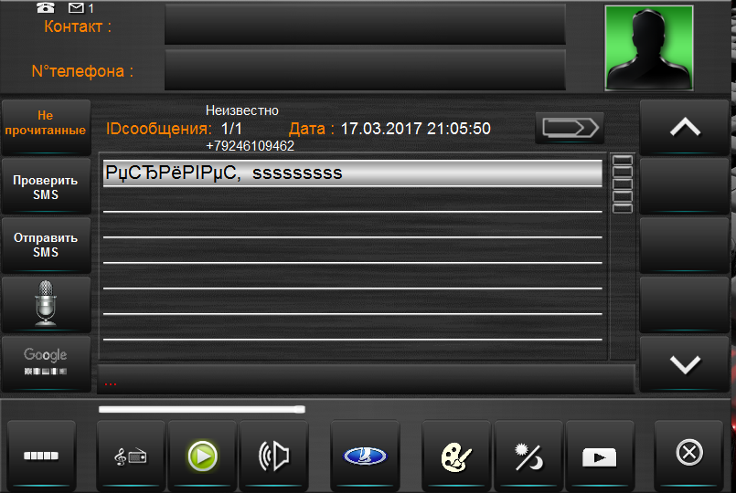

Старый 17.03.2017, 17:48   #479
Евген_21
Аватар для Евген_21
Регистрация: 10.11.2014
Город: Усть-Илимск
Регион: 38
Сообщений: 958

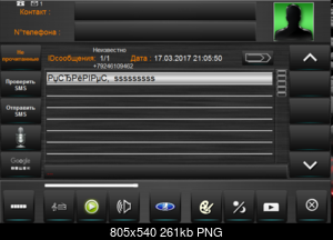

Winlin, не посредственно к обращаюсь тебе . Как у тебя отображаются смс. У меня так,, Нажмите на изображение для увеличения
ID:	47046: На русском краказябы, инглыш норм. Икар от Лекса ,крайняя.

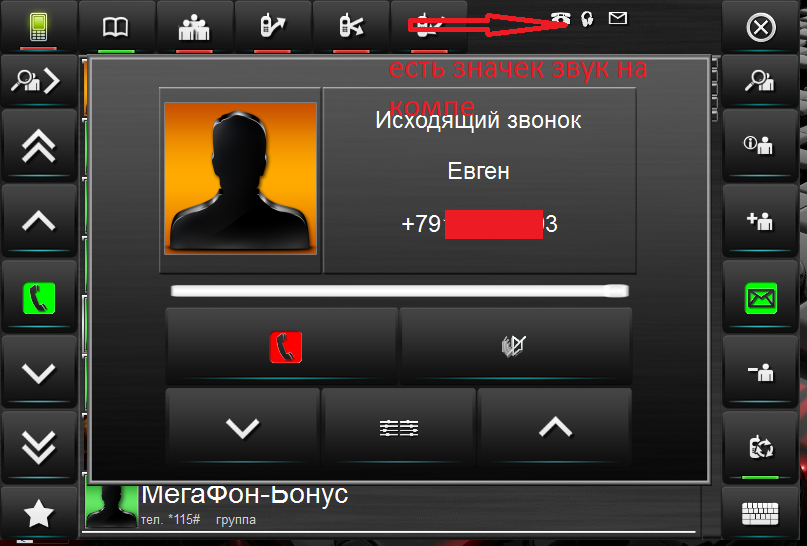

Старый 17.03.2017, 18:16   #480
Евген_21
Аватар для Евген_21
Город: Усть-Илимск
Регион: 38
Сообщений: 958

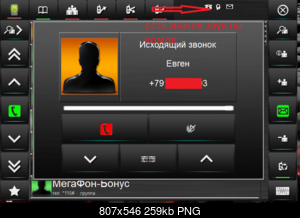

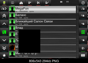

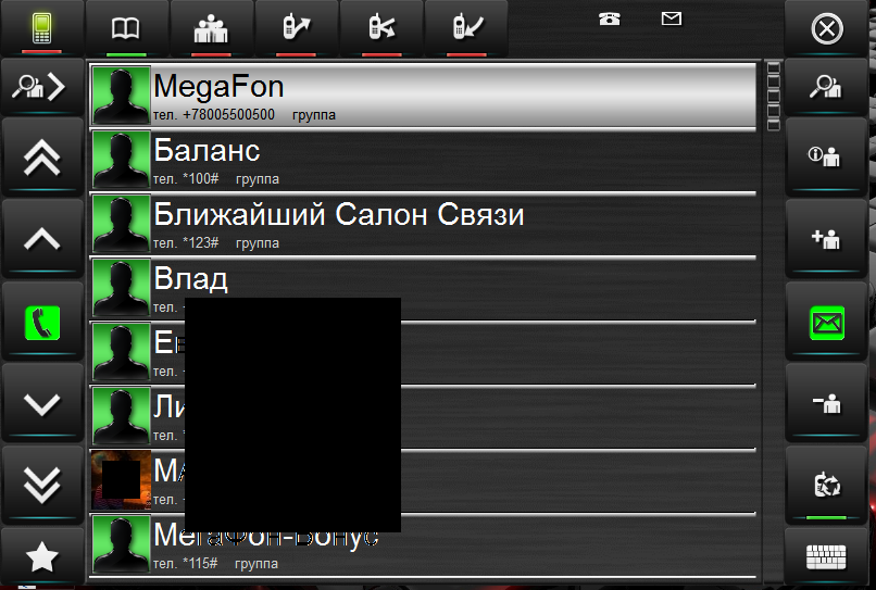

Кстати ,тестирую этот плагин уже неделю. Если честно ,много чего лишнего для экрана телефона. Не знаю зачем нужно управление плеером телефона, Подключение точки доступа в интернет через бт. Уже давно все пользуются WI-FI раздачей через телефон. Клавиатура,очень не удобно сделана для поиска контакта (почему не использовать готовый вариант).Следующий контакт поиска у меня не работает. Добавление контактов в избранные,то работает то не работает.( старая реализация на много лучше и удобней).И.Т.Д. Пробую переделать под себя. Пока работает через раз.
Кстати не проверил работу этого плагина при звонке, когда играет фубар, ставиться на паузу или нет. Мучаю дальше и замучился сам!!!!
Экран телефона, пытаюсь оставить старый. Работает, но не так четко.

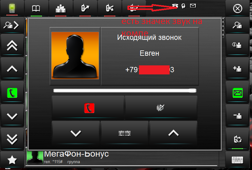

Экран вызова с переключением звука с компа на телефон и обратно.
Громкая связь
Название: Звук на компе.PNG

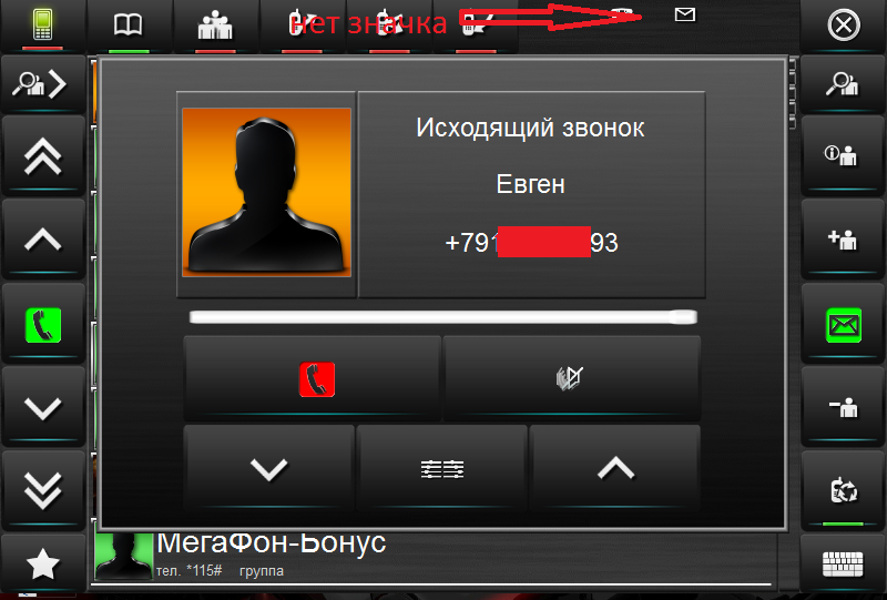

Звук переключен на телефон
Название: Звук переключен на телефон.PNG
Перечеркнутый динамик, кнопка переключения телефон-комп и обратно.
Оформления и темы для iCarDS
