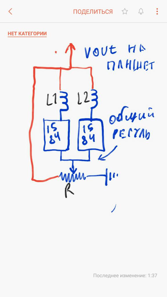

Ок, главное схема не меняется, с номиналами можно поиграться и на запаянной плате.
Паралелить можно, просто эфективность не большая. Я тестировал модули mp1584 в паралельном режиме.
И я получил что в паралельном режиме они спокойно вытянули 3A не перегреваясь, когда по одиночке они уходят в защиту по перегреву.
Поэтому на всякий случай поставил, еще один 1584. Вдруг попадется какой нибудь прожорливый планшет)

нененене, там какая то фигня по накачке дросселя и синхронизации.
По факту в итоге одна микруха пашет почти с перегрузом, а вторая на расслабоне.
Ты дроссель общий выходной ставил и две 1584 или как?
Я, кстати, тоже остановился на 1584*1500кГц

2 дроселя, 2 мп1584, 1 регулятор чтоб максимально паралельно работали, + все компоненты с 1% отклонением от номинала.
а куда тебе ток выше 3А?

Люблю когда есть запас)
Ведь не обязательно запаивать 2й модуль, можно обойтись и одним, в случае необходимости можно увеличить мощность запаяв компоненты 2го модуля.

так 3А это УЖЕ запас. Я вообще 1,2А сначала хотел ставить, там размеры в 2 раза меньше.
Не запаивай 2й канал и всё. А расчёты прогой по 1му каналу сделай.

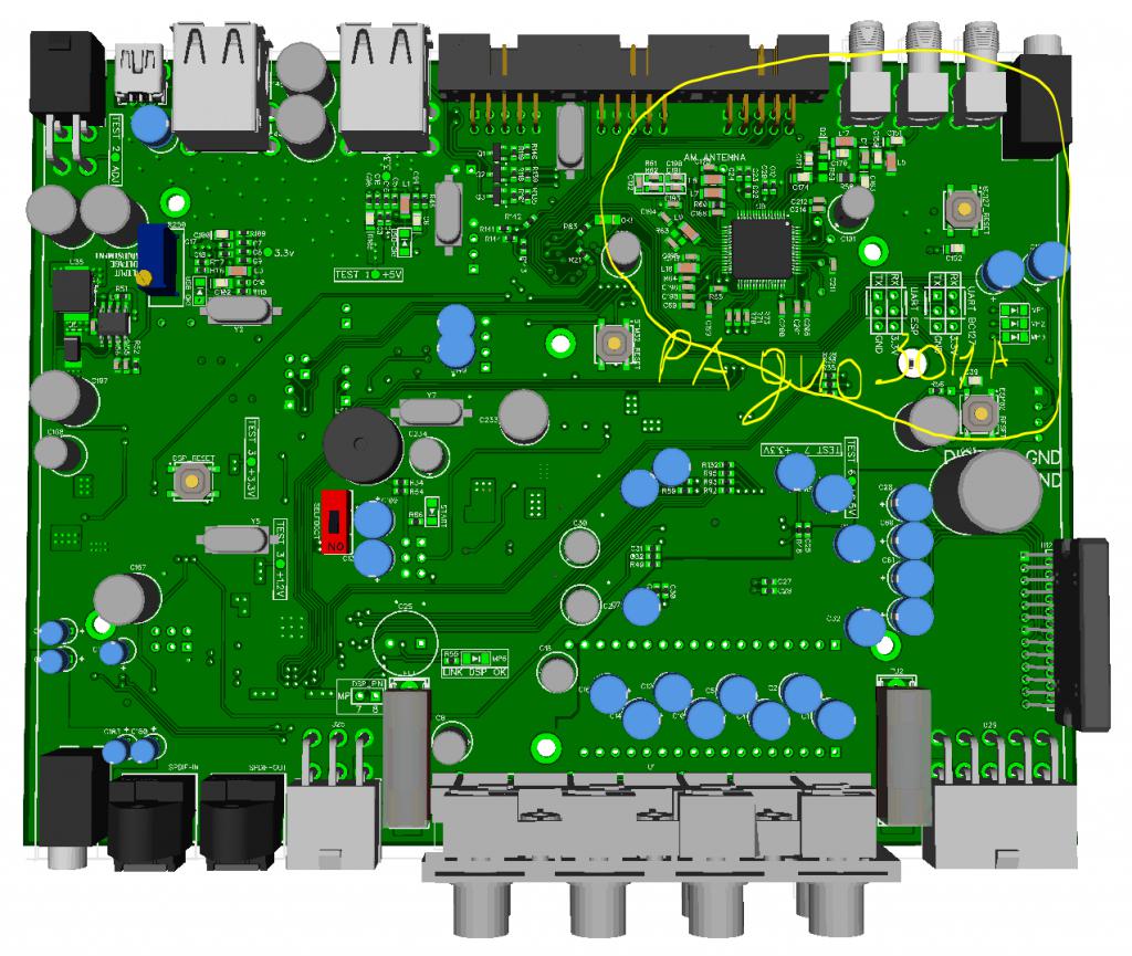

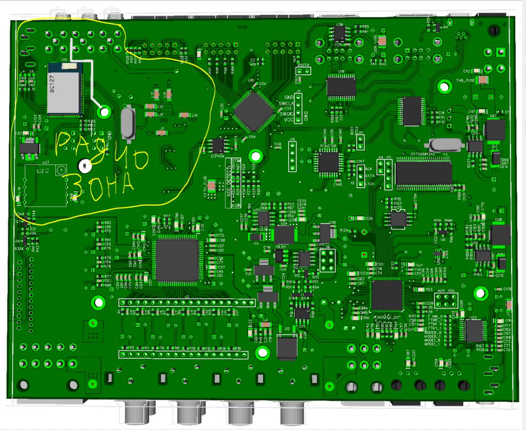

Ещё плату не заказал чтоб запаять)) Думаю через недельки 2 отправить на завод.
С другом долго думали и решили отказаться от разъема расширения, его практический полностью смогут заменить беспроводные модули на ESP8266. В место матрицы установил FMрадио на TDA7786 + она поддерживает HD Radio ™.
Чтоб максимально защититься от помех, радио разместил на обратной стороне платы. Дополнительно защитит сплошной полигон земли.

ТДАшка сама по себе ХД радио не поддерживает! Нужен внешний декодер. Кстати а даташит на нее с регистрами есть? А то можно не запустить...я лично этого не нашел (
По мимо этого радио должно максимально далеко располагаться от блютузов, вафли и тд.

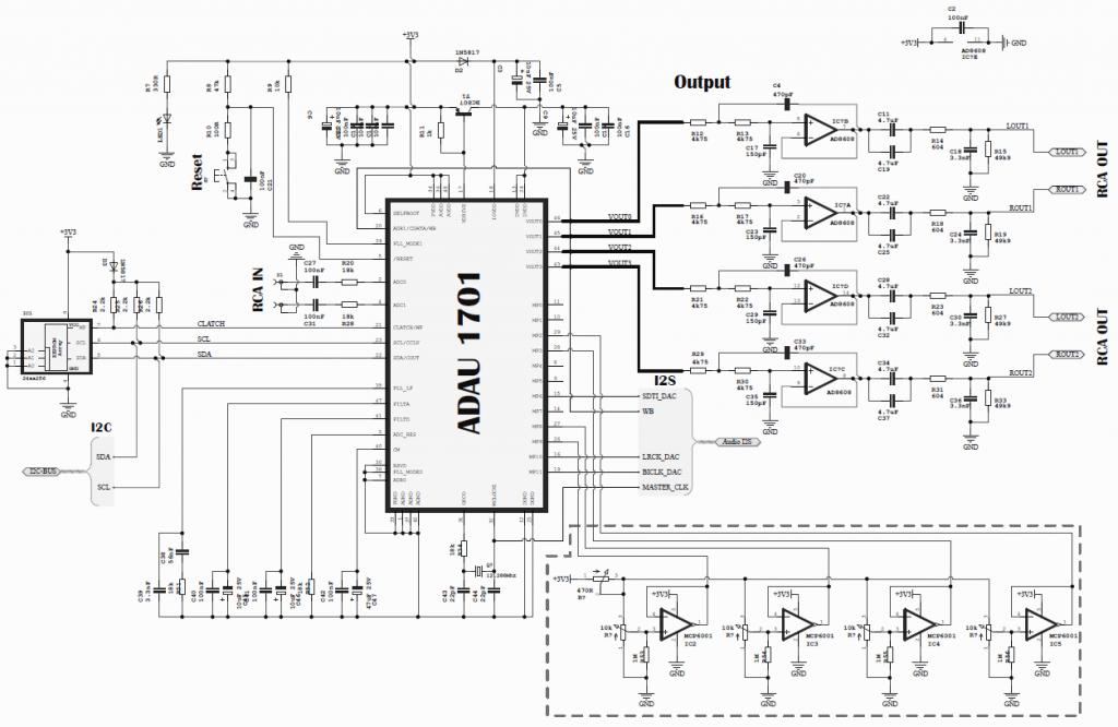

Набросал заново схему, добавил потенциометры (настраивать ими можно что хочешь, громкость, бас и так далее) выход I2S будет для двух каналов на AK4430, в итоге будет 6 каналов. Думаю использовать аудио-модуль Bluetooth 4.0 на CSR8635 с поддержкой USB, усилитель на TDA8950 и процессор STM32F105RB управляемый по Wi-Fi. Завтра выложу все схемы, для замечаний
