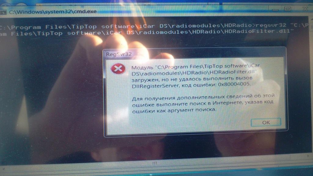

Сообщение от AlexIz Посмотреть сообщение
А у меня оно сейчас вообще, зараза, не включается...
Приветствую, ты вот эту штуку победил?

Сообщение от [ivi] Посмотреть сообщение
Не-а, жду Berseneva из отпуска. У меня что-то и щёлкать релюхой перестал...

В BoomzBox HD работает? у меня да.
На ХР и в Икаре работало.... поставил "Семёру" - в Икаре такая штука вылазит и не видит Девайс... Андрей на форуме: у него "лампочка зелёная" горит
[ivi] вне форума   Ответить с цитированием
Некогда попробовать. Диск маленький BoomBox надо ставить. Андрей, как я понял с телефона заходит, говорит, что через неделю дома будет.
