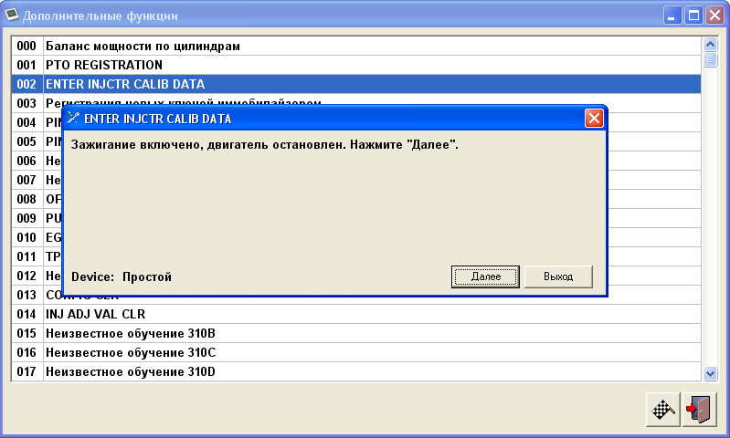

Здравствуйте,подскажите пожалуйста смогу ли я через Тестер ECU III прописать форсунки на НИСАН НАВАРА,к ecu подключился в (специальных функциях) так и не нашел раздел для изменения конфигурации,спасибо.

Сообщение от sevoha Посмотреть сообщение
Это есть?
Мой отчет TOYOTA COROLLA 2004

Этот раздел есть, только Сообщения другое (файл не найден и путь к папке где программа распакована) что-то нахватает?
