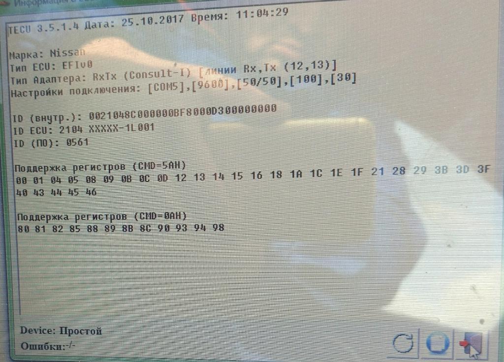

Доброго времени суток имею Ниссан цефиро а32, есть юзб консалтинг 1 адаптер, хочу обучить дроссель нулевому положению, на данный момент показывает 10%, подключаю теку 3 выбираю консалт rx-tx 12 ,13 consalt1, марка автомобиля ниссан автоматический поиск , он прогоняет и где то на 87%х находит и коробку и АБС и еfi двигатель, жму на двигатель, выбираю сведения об есу, он прогоняет и выдаёт мало информации, захожу во вкладку специальные функции, а там пусто, как это победить помогите...
У вашего блока нет автоматического обучения дросселя, а также ХХ. Я так понимаю тут ручная настройка + в конце подается команда IACV-AAC/V ADJ - FIX.
Подробнее обо всем об этом читайте в мануале на ваше авто на англ. языке. Там подробно все расписано. Единственно делайте поправку, что команду вы подаете не из Consult-II, а из TECU-III.

Так в том то и дело, что на таких же авто обучали через эту программу дроссель и кхх

Наверно не так поняли меня, я понимаю , что ручками надо подкручивать и клапан хх и дпдз, мне нужно после всех манипуляции обнулить комп, и что он видел на данный момент нулевое положение дроссельной заслонки, а видит сейчас как 10% открытой, вот поэтому мне нужно в этой проге это зделать

Сообщение от Victor198277 Посмотреть сообщение
Значит у тех авто, где обучали другой блок управления, где есть такая функция в числе поддерживаемых.
