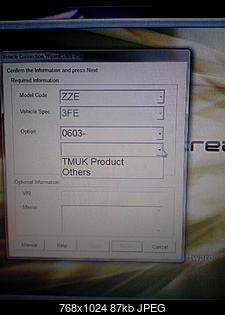

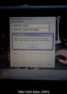

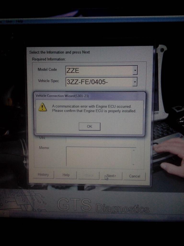

Не могу подключиться к профилю своего авто с помощью течстрим...
corolla 3ZZ-FE
Профили все перебрал, японию, NA, европу и other.
Может кто помочь?

Что то с коммуникацией не то, такие года сканер "автоматом" цепляет.
TECU хорошо цепляет
но мне именно течстрим надо

Впринципе можете и TECU3 подключиться. Для этого надо исправить настройки в файле:
C:\TECU3\ECU\TOYOTA\0-SRS-00\00-0.xml
<DEV SPD="10400" RTON="60" RTOE="20" TRCN="3" P4="5" TINIL="25" TINIH="25" TYPE="09" EADR="58" TADR="F0" RADR="58"/>

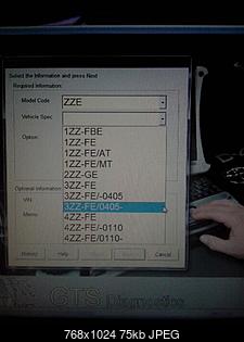

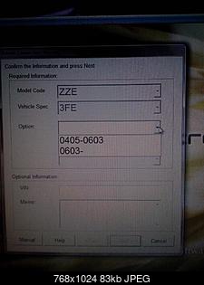

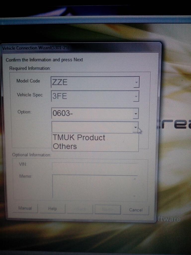

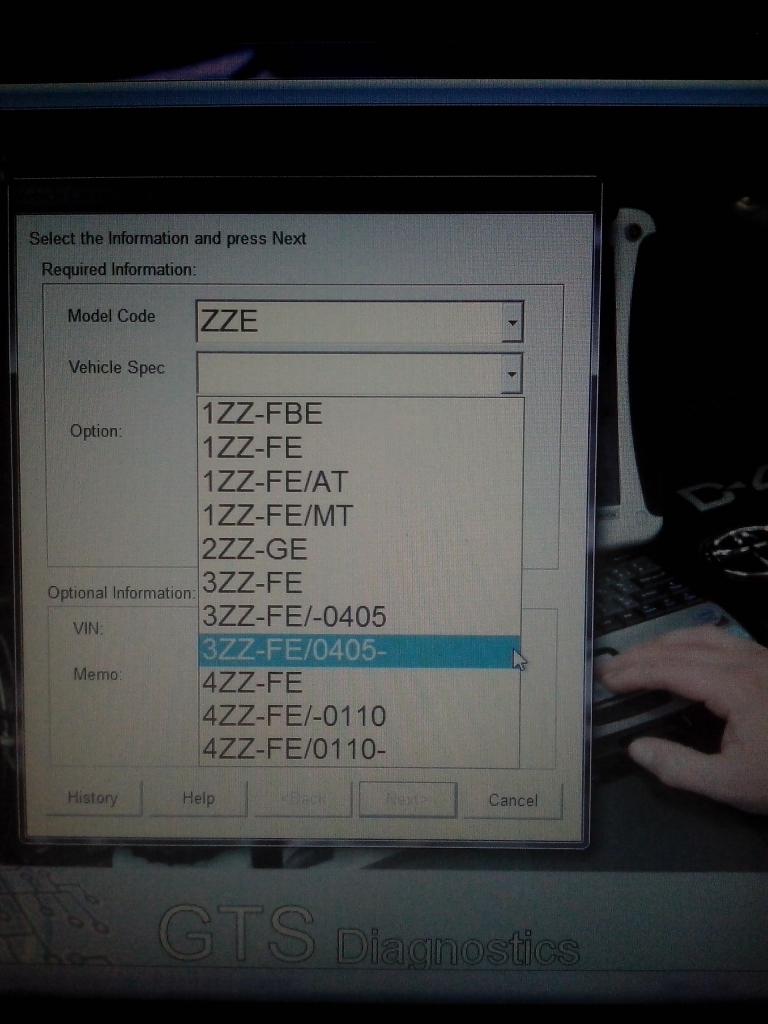

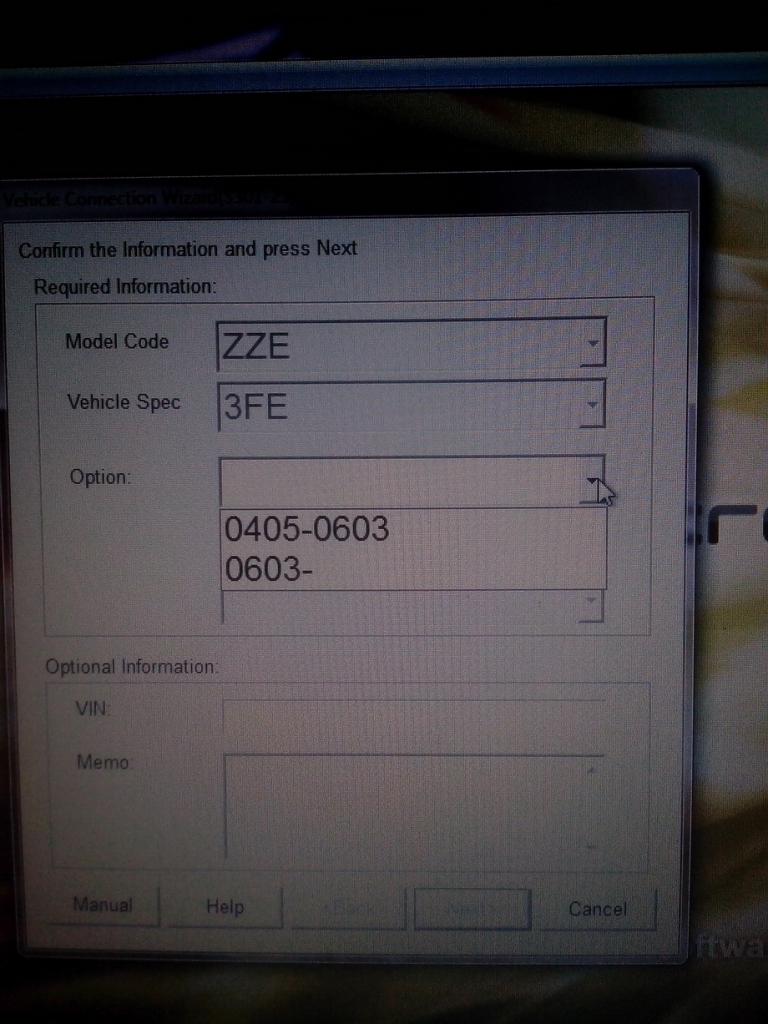

Ребята прошу прощения, "выпрямил руки". Оказывается при вводе типа адаптера при установки дров выбирал VAG K+CAN вместо KLine.
Счас вроде заработало, но неясно какую конфигурацию выбирать.
Вложение 48166
Вложение 48167
Выбирай прочие, если не знаешь что да как.

Сообщение от makok Посмотреть сообщение
Вложение 48166
Вложение 48167
Это текстрим?
Если да, регион в настройках правильно выбран?

регион не знаю какой правильный.
ставлю other.
машина для внешнего рынка. сборка Турция.
