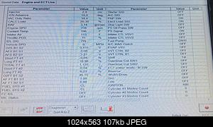

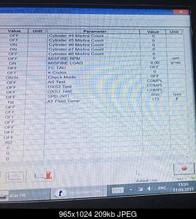

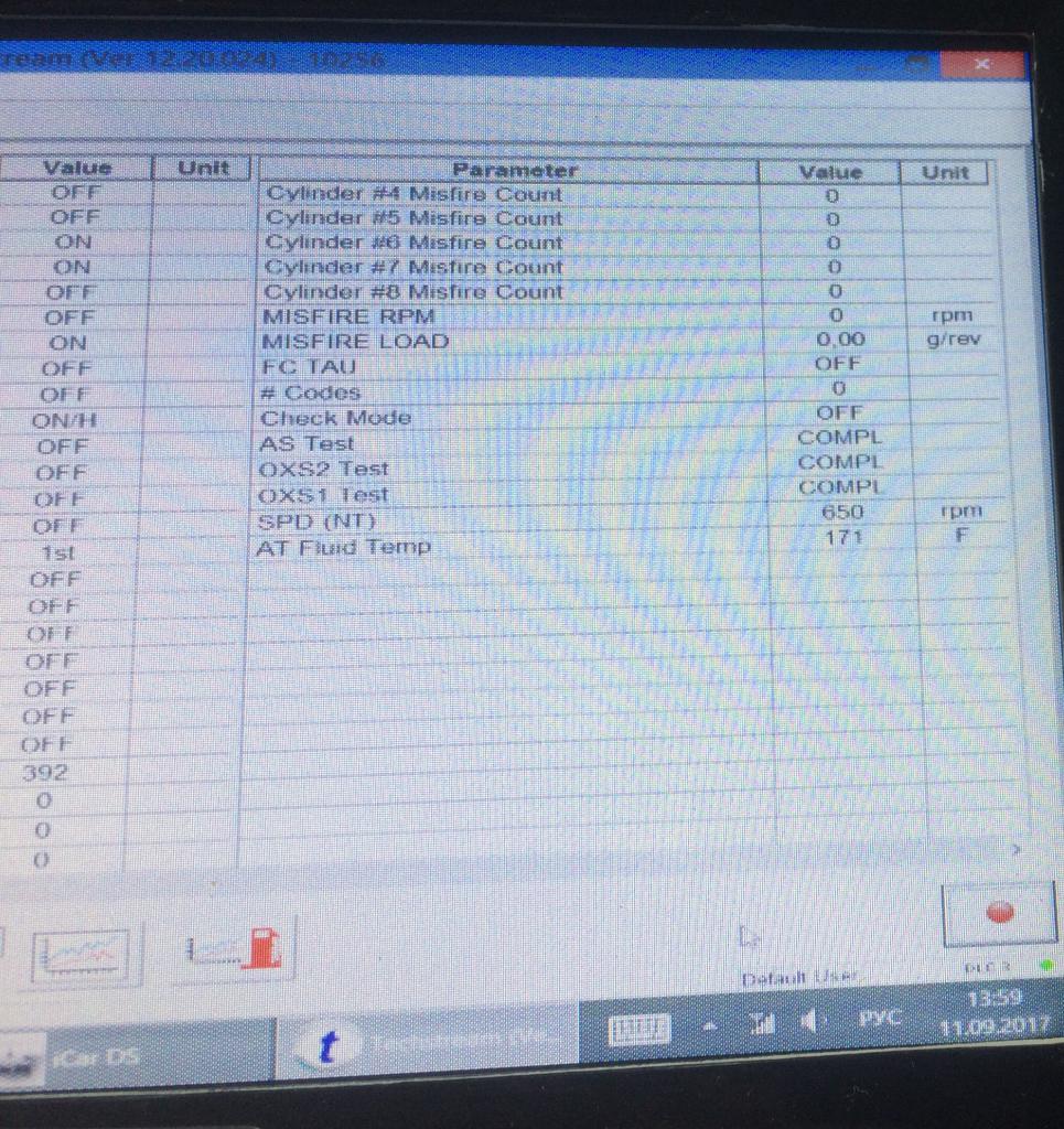

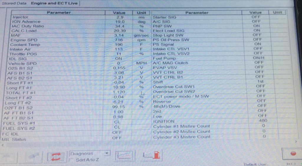

Катализаторов нет, выбиты, дмрв менял на контрактный (старый завышал показания), ввти менял оба...
Диагностика есть:
