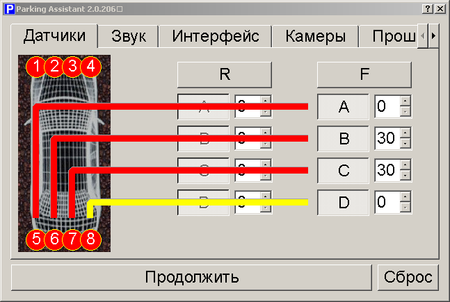

Можно попробовать проверить смещения головок (которые сделаны для запаски, кенгурятников и тп). Должны стоять нули.
На картинке в B и С значение 30 - в этих полях надо заменить. Вбиваете 0 и затем мышкой тыкаете в сосднее поле, оно прописывается в парктроник после этого.

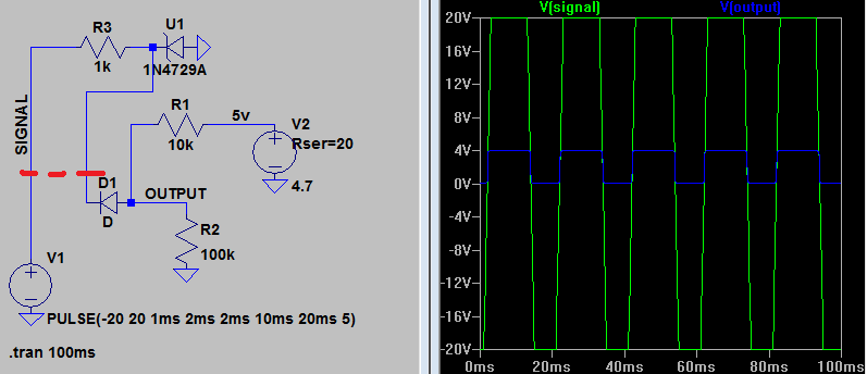

Любые ассиметричные провода, хавают помехи, что характерно для рабочей частоты цифровой шины данного устройства. Характерный признак, это появление заметных тормозов в работе.
Частично помехи можно загасить модификацией, которая появилась в более поздней версии устройства (начиная с 17).
Нужно разрезать входной сигнал от парктроника, вставить в шину 1 ком резистор. После резистора, поставить на землю стабилитрон 1N4729А. Данное решение, весьма эффективно гасит помехи. В последних версиях устройства, дополнительно ставим оптопары и еще ряд наворотов.
