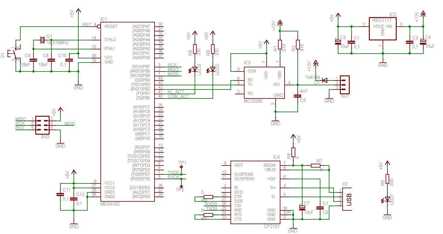

Вот и я собрал адаптер. Делал сразу с USB мостом на CP2101 и драйвером K линии MC33290. Получилась платка 3 на 5 см.
С машиной законектился, но в ScanMaster ELM 1.7 вылазит глюк. Судя по описанию el66 адаптер каждые 5 сек посылает сигнал WakeUp, о чем говорит помаргивание светодиода. Так вот если после коннекта сразу перейти на чтение данных то все в порядке, а если подождать пока адаптер отправит WakeUp, то вместо данных получаю Error.
Пробовал собрать развязку К линиии на транзисторах - тот же глюк.
Это только у меня так?
Может это мост USB так портит картину? Кто уже сделал адаптер с USB?
А может прошивка под кварц 14,318 так себя ведет?

VVS_24
Схему давай как собрал.

Вот схема.
VVS_24 вне форума   Ответить с цитированием

MC3390 вообще нереально купить
Ну не скажи... Вот набрал первое что вспомнил
http://www.mitrakon.ru/info/search.p...search=mc33290
Хотя на транзисторах гораздо дешевле выходит...
