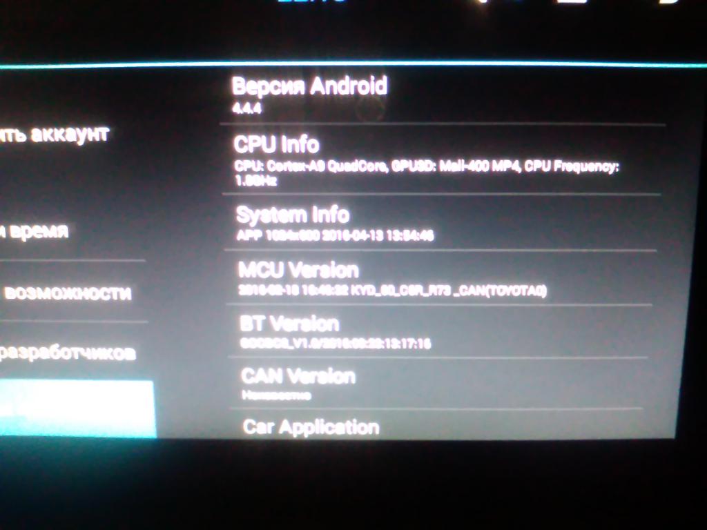

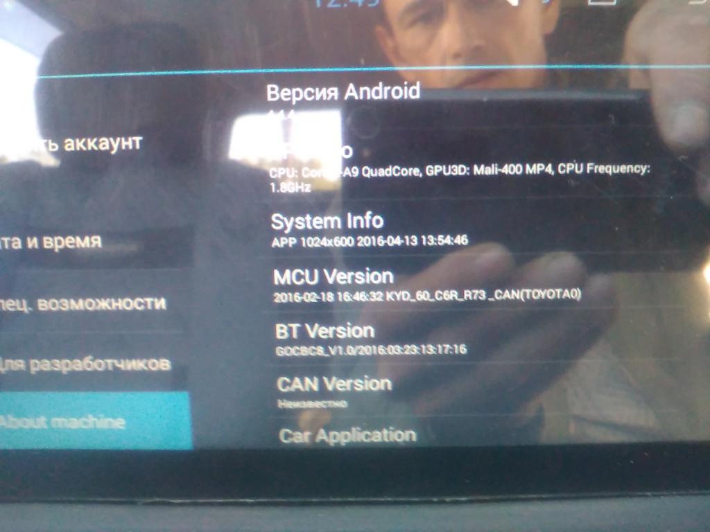

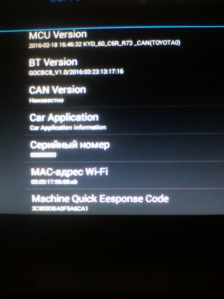

вот такое чудо китайской техники. с ELM проблем нет. с мультитрониксом ни как. всё что накопал перепробовал.
