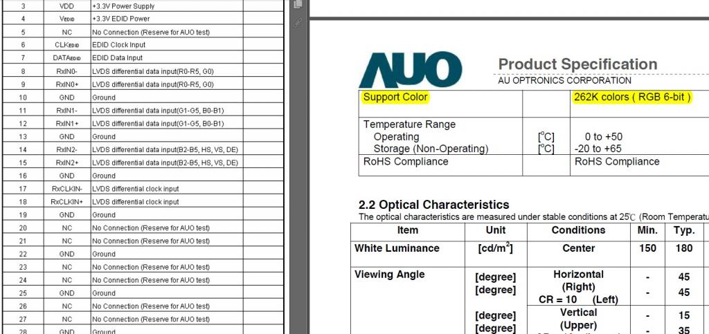

Значит тоже 18 бит, для 24 бит должно быть 5 пар LVDS.
Боюсь что не даже. 4пары, но цвет из них передается по 3м парам, одна пара это CLK.
Посмотрел сейчас даташит, и вот что увидел:
Получается у меня все верно. Как бы и хорошо и плохо :-)
Обнаружил тут интересную вещь. У меня матрица 24бит LVDS. Посмотрел на шлейф, а там всего 4 лвдс пары. Получается матрица работает не как 24бит, а как 18, не смотря на то, что в настройках 24 выставлено. Это не очень хорошо.
В даташите на вашу матрицу нашел вот эти данные: Display Colors 262,144 (6 bit) or 16777216 (8 bit) откуда инфа что у вас 24бит? Или я чегото не допонимаю?
у меня в распиновке матрицы есть пятая пара, где старшие разряды цветовых данных.
если подключить 4 пары, будет 6*3=18 бит, если 5 пар, то 6*3+6=24бит.
