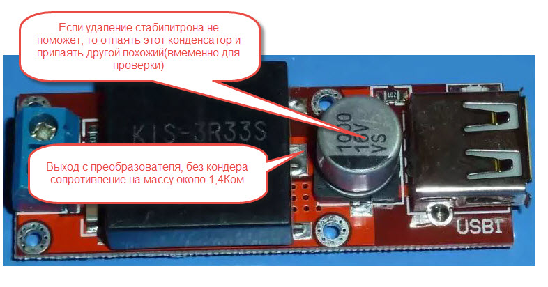

Здравствуйте, всем живым. Прикупил я по случаю два готовых USB блока питания на 3а собранные на микросборке kis-3r33s, но радость была недолгой. Оба блока питания сильно греются и потребляют от 12в аккума 0.2-0.3а на хх, на выходе 5 вольт и максимум 0.6ампера дают. Может что то я сделал не правильно, но запутаться в двух проводах невозможно. Подскажите, пожалуйста, что не так.

Машина: пешкарус
Сообщений: 2,033
Что за блоки? или фото или ссылку.
в любом случае без нагрузки потребления быть не должно
В предыдущем ответе ссылки приводятся именно на эту приблуду. Я еще не разобрался как фото прикреплять. Главный вопрос почему греются на хх, причем обе платы одинаково, палец еле терпит. Может ошибка в монтаже или брак. В инете эту платку только хвалят. Снял крышечку с микросборки и оказалось, что тепло выделяет катушка.

пробуй так

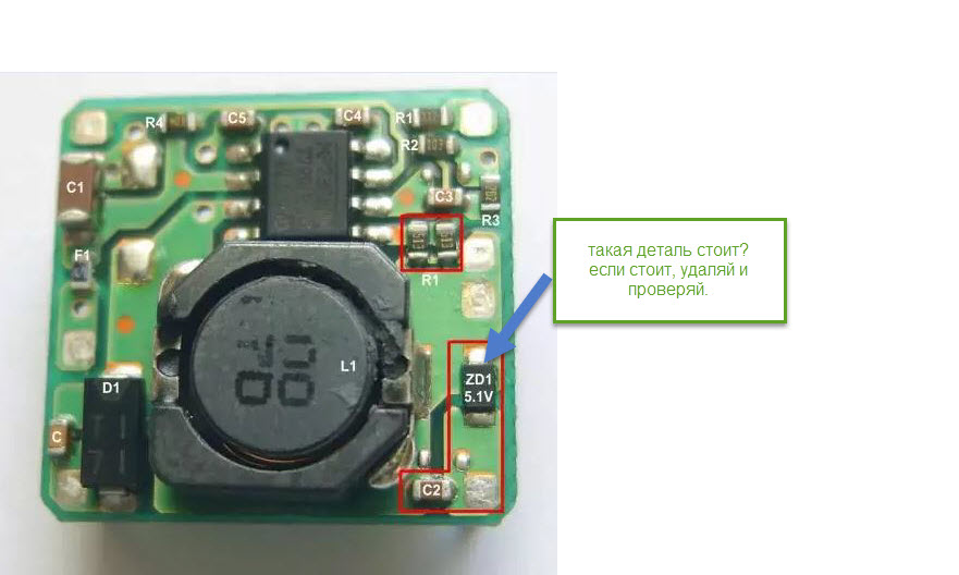

Андрей elektro is on a distinguished road
Стоит по виду диод с надписью А2 и кондер. И еще, два резистора выше обведенные удалять? Спасибо, завтра на работе попробую выпаять.

Сообщений: 2,033
Удалить только стабилитрон.

Всем большое спасибо за помощь!!! Удалил этот диод(стабилитрон) с надписью А2 и все заработало. Теперь на хх потребляет около 22ма (наверное светодиод индикации) и на подключение нагрузки адекватно реагирует. Еще раз БОЛЬШОЕ СПАСИБО!!!
