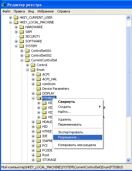

Сообщение от Suhr Посмотреть сообщение
если бы был криминал у меня бы ничего не работало! верно?
Не совсем если Cascade и TECU работают то все нормально с драйверами, тогда дело в J2534N3L.dll а как она работает с драйвером FTDI я не знаю.
К ветке
2. 'SOFTWARE\PassThruSupport.04.04\Valentin Software - J2534 NISSAN 3LINE'
у вас есть доступ вы ее видите, там самое главное чтобы путь к J2534N3L.dll был прописан верно, веткой
1. 'SYSTEM\CurrentControlSet\Enum\FTDIBUS\VID_6001+PI D_0403+''SerialNumber''A\0000\Device Parameters'
я не разу не пользовался это наверно особенность J2534N3L.dll поэтому все вопросы к Валентину.
Да доступ дайте своему пользователю на эти ветки реестра и все должно работать.
как его дать то?
Что-то типа такого. Как именно в 10-ке я не знаю, но думаю аналогично.

Сообщение от GASCHE Посмотреть сообщение
веткой я не разу не пользовался это наверно особенность J2534N3L.dll поэтому все вопросы к Валентину.
Это ветка параметров драйвера FTDI, в частности параметра FTDI Default Latency Timer.
