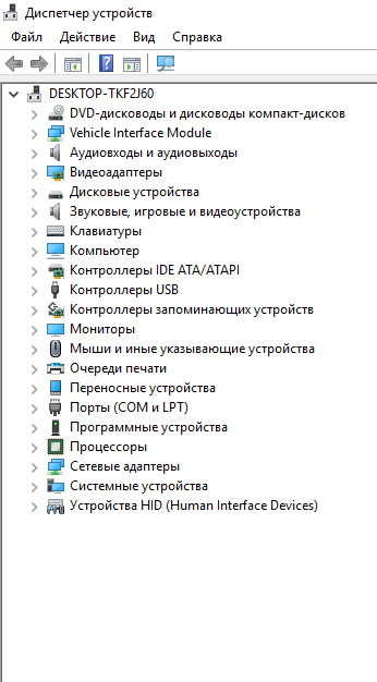

А в диспетчер устройств драйвер COM порта и USB установлен?
GASCHE вне форума
Старый 01.08.2017, 19:29   #4625
Suhr
Регистрация: 20.05.2015
Регион: 03
Сообщений: 57
Suhr is on a distinguished road
если Вы про дрова, то все стоят

Да, и еще порт COM всегда один и тот-же? И я не знаю как подается напряжение на чип FTDI в адаптере поэтому пункт
6. Адаптер настроен. Обращаю внимание, что при подключении адаптера к автомобилю сначала нужно вставить адаптер в разъем OBD-II автомобиля, а затем вставлять USB штекер адаптера в компьютер!
может оказаться важным для драйвера Passthru
GASCHE вне форума
