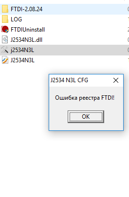

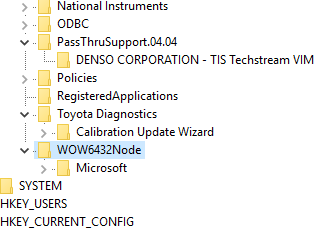

если честно, я не понимаю что я делаю и как прописывать и т.д.
делаю ровно все по инструкции в папке DRV-J2534N3Lv1.0.0.16
у меня тоже течстрим работает без проблем. только иногда что бы прога видела адаптер надо выполнять 5 пункт инструкции...

вот ошибка

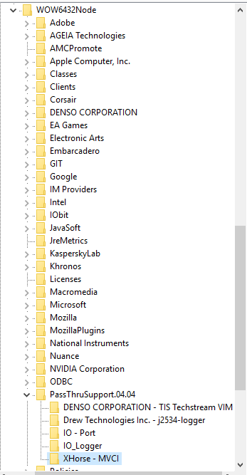

Старый 31.07.2017, 21:54   #4607
GASCHE
Аватар для GASCHE
Регистрация: 01.04.2010
Регион: 35
Сообщений: 697
Сообщение от Suhr Посмотреть сообщение
И я не понимаю из какой системы 32 или 64 ваша картинка тем более у вас
и та и та
Кроме того адаптер Валентина у вас не прописан.
У меня на 10 64 так:

Старый 01.08.2017, 14:22   #4609
GASCHE
Аватар для GASCHE
Регион: 35
Сообщений: 697
Попробуйте запустить программу установки j2534N3L.exe с правами администратора должно все установиться.

Старый 01.08.2017, 15:29   #4610
Suhr
Регистрация: 20.05.2015
Регион: 03
Сообщений: 57
Suhr is on a distinguished road
попробовал все начисто, и сделал как Вы посоветовали: запустил от администратора, ошибки теперь не было!
появилась строка [HKEY_LOCAL_MACHINE\SOFTWARE\Wow6432Node\PassThruSu pport.04.04]Valentin Software - J2534 NISSAN 3LINE
Спасибо.
Получается всего лишь надо было запустить от Администратора а не растягивать демагогию.
только результат то какой? раньше работало и щас работает! (не считая течстрима*)
