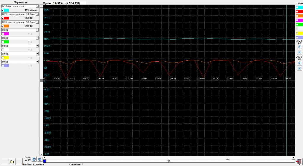

Поменял верхний лямбда зонд на универсальный Denso после капиталки ДВС. Теперь думаю может оригинал широкополосный? т.е аналог не подходит.или нижний убитый?
снизу график за 10 секунд на прогретой это нормально? периодически (непостоянно) выскакивает ошибка Р0171 обедненная смесь.

А катализатор стоит, или уже выбит?
стоит, причем на холостых оборотах нижний датчик скачет с большей амплитудой. видно на первом фото

Лог периодической ошибки
Стоп-кадр от ошибки DTC : P0171 Слишком бедная смесь (банк 1)
0000 [№0002] Топливная система, статус #1 Замкнута -
0001 [№0004] Расчетная нагрузка на двигатель 48,62 %
0002 [№0005] Температура охлаждающей жидкости 82 °С
0003 [№0006] Кратковременная топливная коррекция. Банк 1 19,49 %
0004 [№0007] Долговременная топливная коррекция. Банк 1 25,74 %
0005 [№0012] Обороты двигателя 2378 об/мин
0006 [№0013] Скорость автомобиля 57 км/час
0007 [№0015] Температура воздуха на впуске 23 °C
0008 [№0112] BATTERY 13,59 В
0009 [№0113] Injector 8,960 мс
0010 [№0114] Revised Injection Volume 1,000 -
0011 [№0115] FUEL FB COEF 1,460 -
0012 [№0116] A/F Learn 25,74 %
0013 [№0117] Purge Learn -0,031 %
0014 [№0118] KCS FeedBack 0,000 °
0015 [№0119] Request Engine Power 34,00 кВт
0016 [№0120] Engine Run Permit PROHIBT Бит
0017 [№0121] Engine Warning Up Signal Выкл Бит
0018 [№0122] ACC Racing Signal Выкл Бит
0019 [№0123] Engine Run Signal Выкл Бит
0020 [№0124] RAM Monitor Ошибка теста Бит
0021 [№0125] FC Status Нет -
0022 [№0126] Engine Stop Limit Нет -
feridal вне форума   Ответить с цитированием
