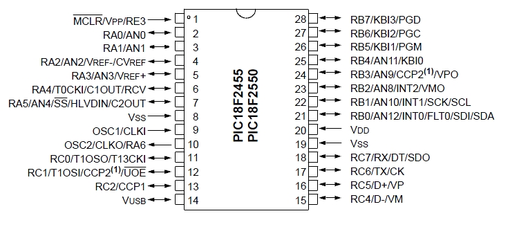

Вот и мой девайс приказал долго жить...
Пытался переустановить драйвер под Вин7: после удаления драйвера переткнул кабель ЮСБ и девайс больше не определяется системой. Все светодиоды молчат. Поменял кабель ЮСБ и попробовал на другом ПК - безрезультатно.
+5В на транзистор приходят. Куда копать дальше?
Думаю ничего страшного, ему просто мозг оторвало. Через пару часов свяжусь с Вами и обясню что делать.

Раскладка шин программатора
ID:	23662   Нажмите на изображение для увеличения
