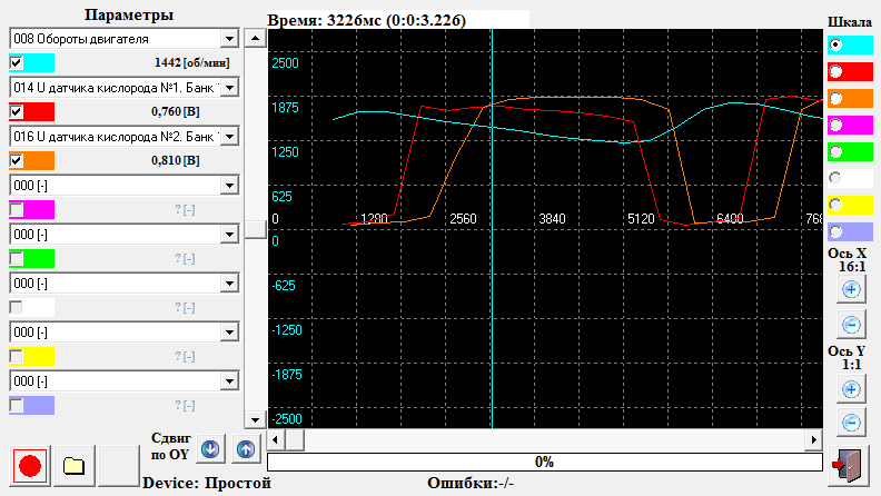

Подскажите работа лямд-зондов нормальная?

Двигатель прогрет, обороты постоянные 2000-2500, пишем несколько десятков
сек, затем смотрим. За 10 сек должно быть не менее 8 импульсов, величина U
в импульсе примерно 0.1-0.9 в. При просмотре график поуже что-бы видны были
все импульсы за 10 сек.
