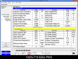

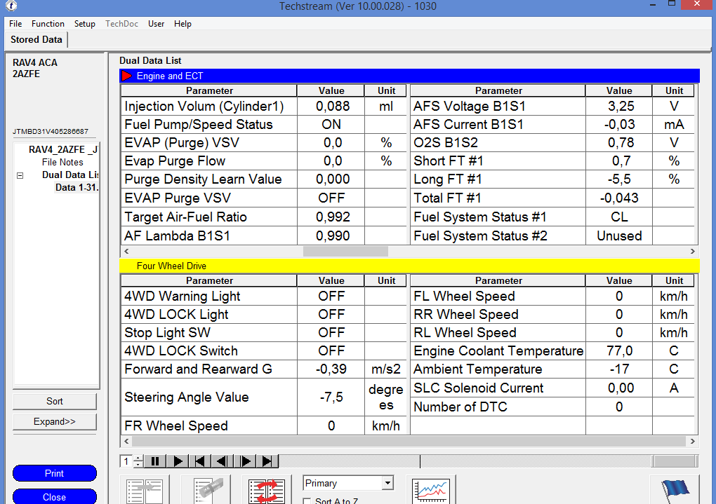

Заработало!!!
TS 10.00.028
Действительно, при активации патчем сразу Касперский начинает ругаться, а при активации через TISFunction=0 проблемы не возникает.
Всем СПАСИБО за помощь!

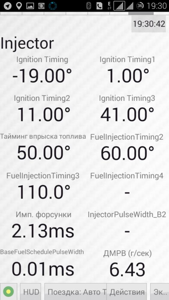

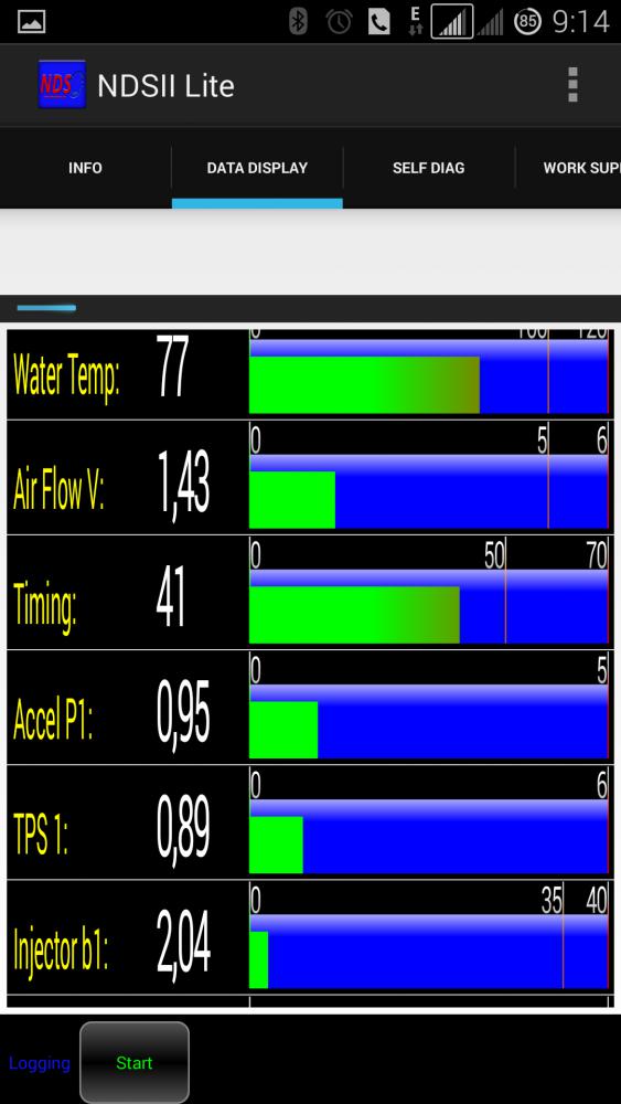

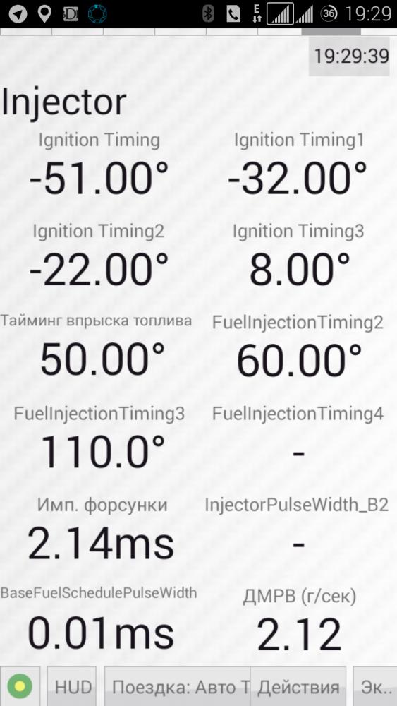

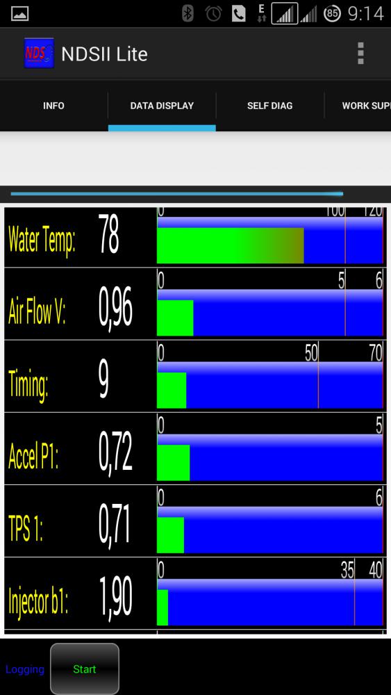

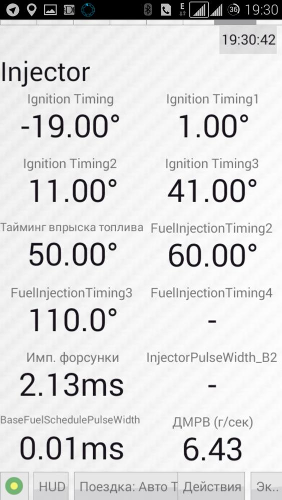

Здравствуйте.
Nissan Sunny, 2004, QG-15 не LB, электронная заслонка.
Проблема - жор! Бессмысленный и беспощадный.
Сделано:
- заменен МАФ, новый, оригинал.
- заменена лямбда, Бош.
- промыта заслонка.
- установлены иридиевые свечи.
- заменен бензонасос, Бош.
- сделаны все обучения, ошибок нет.
- компрессия по всем цилиндрам в норме.
- заменены фильтры\масло\etc.
- промыты и продиагностированы форсунки.
Замечено:
- очень хороший, почти дизельный подхват на низах.
- вялость на средних и высоких.
- черные ободки свечей.
- субъективно двиг работает ровно.
Подозреваю неполадки ГРМ, прошу помощи.
Как можно с помощью TECU-II и ELM-327 диагностировать растянутую цепь? Датчиков POS и PHASE на графиках не нашел. Разобрать и посмотреть возможности нет.
Что еще посмотреть?
Заранее спасибо.
HobDrive хх и HobbDrive 2000 об\мин
NDS-II хх и 2000 об\мин.

Сообщение от trehol Посмотреть сообщение
INT/V TIM - Угол поворота распредвала впускных клапанов, град
Это очень важный параметр, он отражает работу клапана IVT механизма фаз газораспределения.
Проверяется на ХХ (по мануалу) -5…+5 град и до 20 град при 2000 об/мин.
На практике на ХХ -1…+1 град, срабатывания нет, это свидетельствует, что цепь не растянута, метки на своем месте.
При очень плавном увеличении оборотов примерно до 1500 об/мин INT/V TIM 0 град, затем резко возрастает до 13…15 град и продолжает увеличиваться до 20….40 град при 2000…3500 об/мин.
В диапазоне 2000….2500 клапан может закрываться (-1..0…+1 град), что нормально.
При резком сбросе газа параметр мгновенно приходит к значению, характерному для ХХ -1…+1 град. Это значит, что клапан не зависает из-за загрязнения. http://forums.drom.ru/blogs/116348-v...rsk/10462.html
Купите простой K-line или NISSAN 3LINE http://vdiag.net/ и воспользуйтесь TECU3.Для датчиков POS и PHASE
нужен осциллограф, хотя бы такой http://motor-master.ru/component/jsh...iew/1?Itemid=0

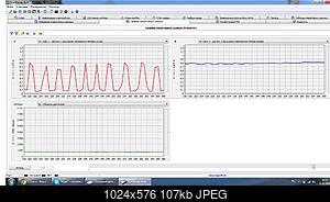

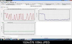

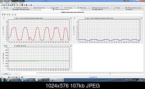

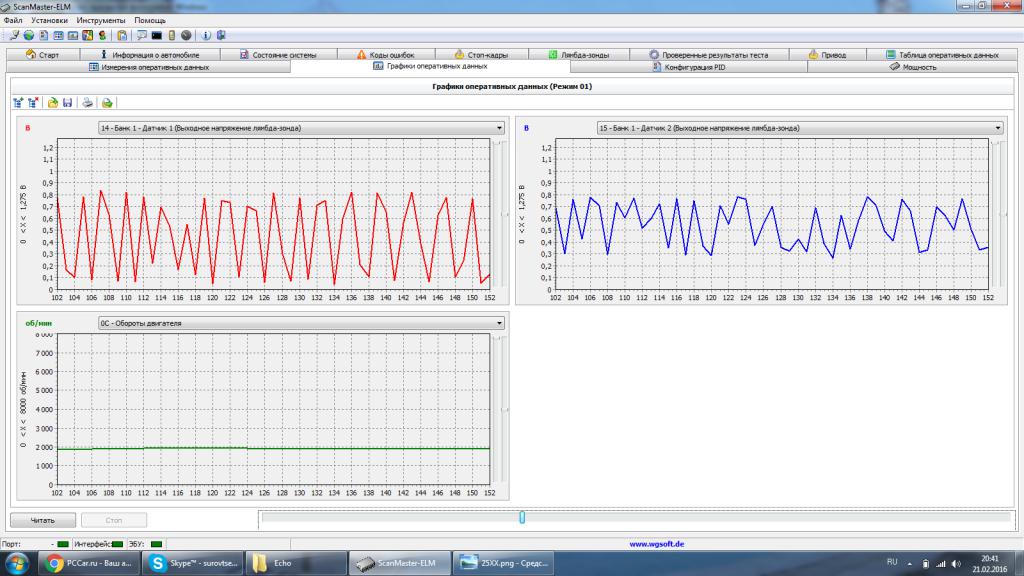

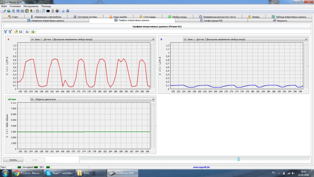

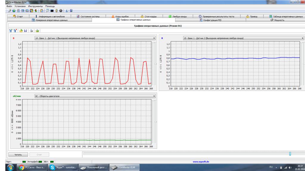

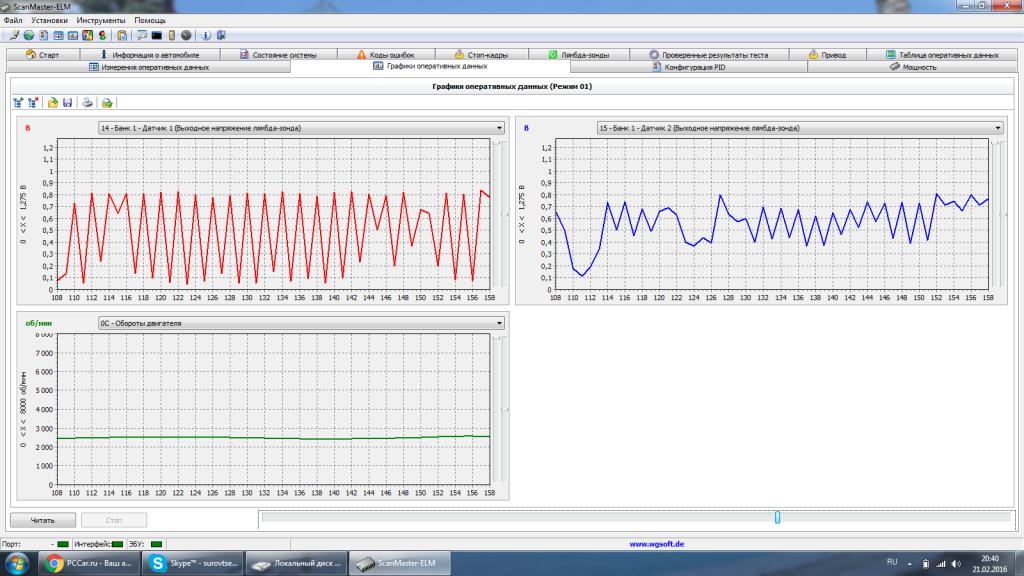

Искал через поиск, попытки были тщетны, не судите, мог не заметить. Купил год назад Toyota Echo 2001 г. 1 nz-fe, 1.5 литра, 109 лс. Горит чек с момента покупки. Ошибка P0420, низкая эффективность катализатора. Много чего начитался, что и катализаторы вырезают, ставят обманки, что и лямбду меняют, и даже форсунки загрязненные могут такую ошибку выдавать. Отсканировал машину через OBD и программу ScanMaster ELM. В частности хочется разобраться с лямбдами. Катализатор один, зонда два, до и после. Подскажите пожалуйста, что видно из этого? Автомобиль был хорошо прогрет, вернее был в пути минут 40 на скорости 80 км, обороты 2к-3к. Как остановился заскриншотил на холостом ходу:
Это при 2000 оборотах:
А это при 3000:
Сам не специалист, но из всего прочитанного вроде как катализатор на оборотах не справляет со своей работой от того низкие показатели 2-ой лямбды, я правильно понимаю? Но на ХХ показатели в норме.

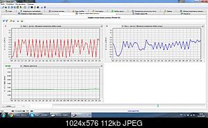

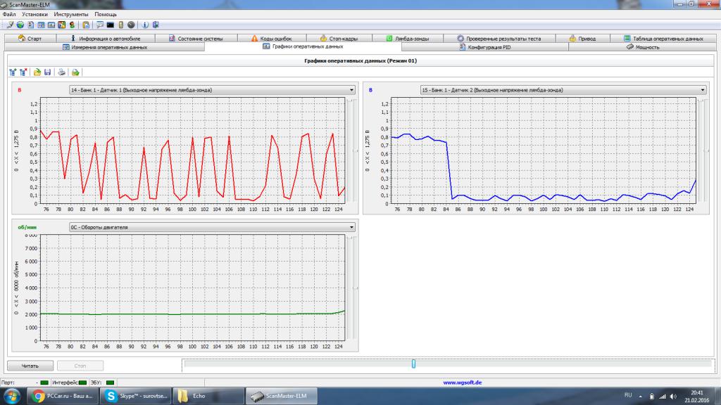

Хотя есть еще и вот эти данные, которые были сделаны в пути. При 2000 оборотах:
И при 2500:
Не знаю как так, графики разные, может сказывается недостаточная прогретость катализатора и лямбд на тот момент (минут 15-20 езды).

Сообщение от Surovtsevilya Посмотреть сообщение
http://toyota-corolla.ru/rm04f1ru/re...00tmd01vx.html
http://avtopulsar.ru/kak-proverit-ka...j-katalizator/
http://ru.aliexpress.com/item/Brand-...5-938ebd3146ff
