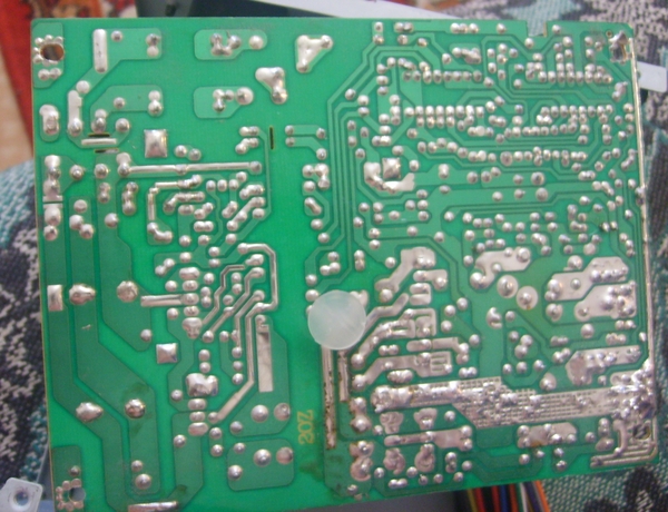

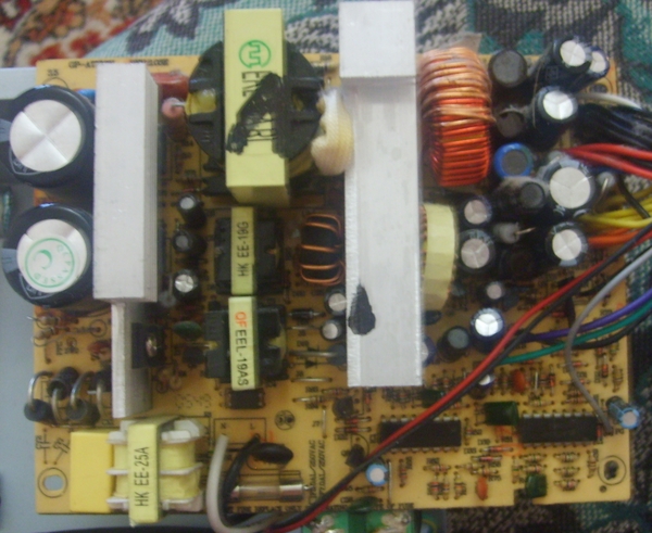

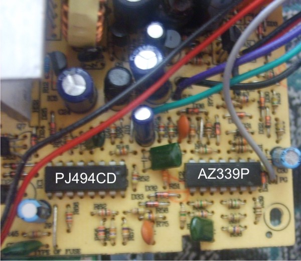

ЧТО-ТО ПЕРВЫЙ БЛОК НЕ ЗАПУСТИЛСЯ ГОРЯЯТ ПРЕДОХРОНИТЕЛИ
(ГРЕШУ НА ТО ЧТО ОН ПЕРВОНАЧАЛЬНО ВЫЛ УБИТЫЙ)
ПОМОГИТЕ СО ВТОРЫМ ТАМ НЕПОНЯТНО 2 МИКРОСХЕМЫ
ПЛИЗ ПОМОГИ ЕЩЁ РАЗОК МОЖЕД УДАЧА УЛЫБНЁТСЯ МНЕ

может tl-ка навернулась?
жалко осцилографа нет, так бы можно было посмотреть что на ногах тл-ки творится ...
