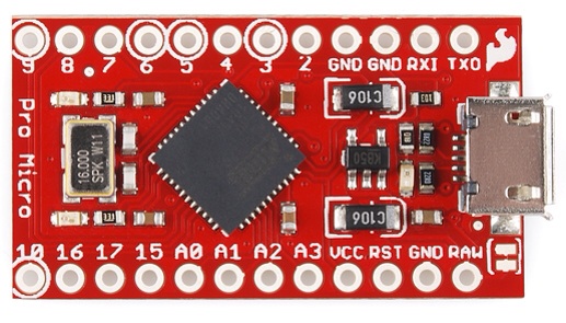

A можно мне подсказать на каких пинах на этой http://bit.ly/1lBHE1Y платке, сигналы sda и scl ? Буду ардуино подключать
Upd: вопрос снимается. Все нашел:
TXO - n.c.
RXI - aux2
GND - gnd
GND - gnd
D2 - sda
D3 - scl
D4 - output1
D5 - output2
D6 - output3
D7 - throttle / ppm
D8 - aux1
D9 - output4
D10 - output5
D16 - roll
D17 - pitch
D15 - yaw
A0 - cam mount
A1 - cam mount
A2 - output6
A3 -
VCC -
RST - n.c.
GND - gnd
RAW - bec / 5V

Ардуино припаял, как теперь проверить его, хотя бы простое че нить? Или можно его к компу подключить и посмотреть что он считывает с контроллера, ну там вход какой, разрешение, состояние
Сообщение от iddqd1 Посмотреть сообщение
По распайке к выводам 56 и 57:
Я правильно понимаю, что с них дорожки уходят на резисторную сборку с маркировкой 472 к двум ее крайним ногам\резисторам и можно припаятся прямо к ней, и не мучиться с ногами процессора?
Я так и сделал.
Вам теперь скетч (исходник) нужен для ардуино, который данные по I2C принимает.
Я посмотрю, есть ли у меня с собой на работе скетч для ардуины.
