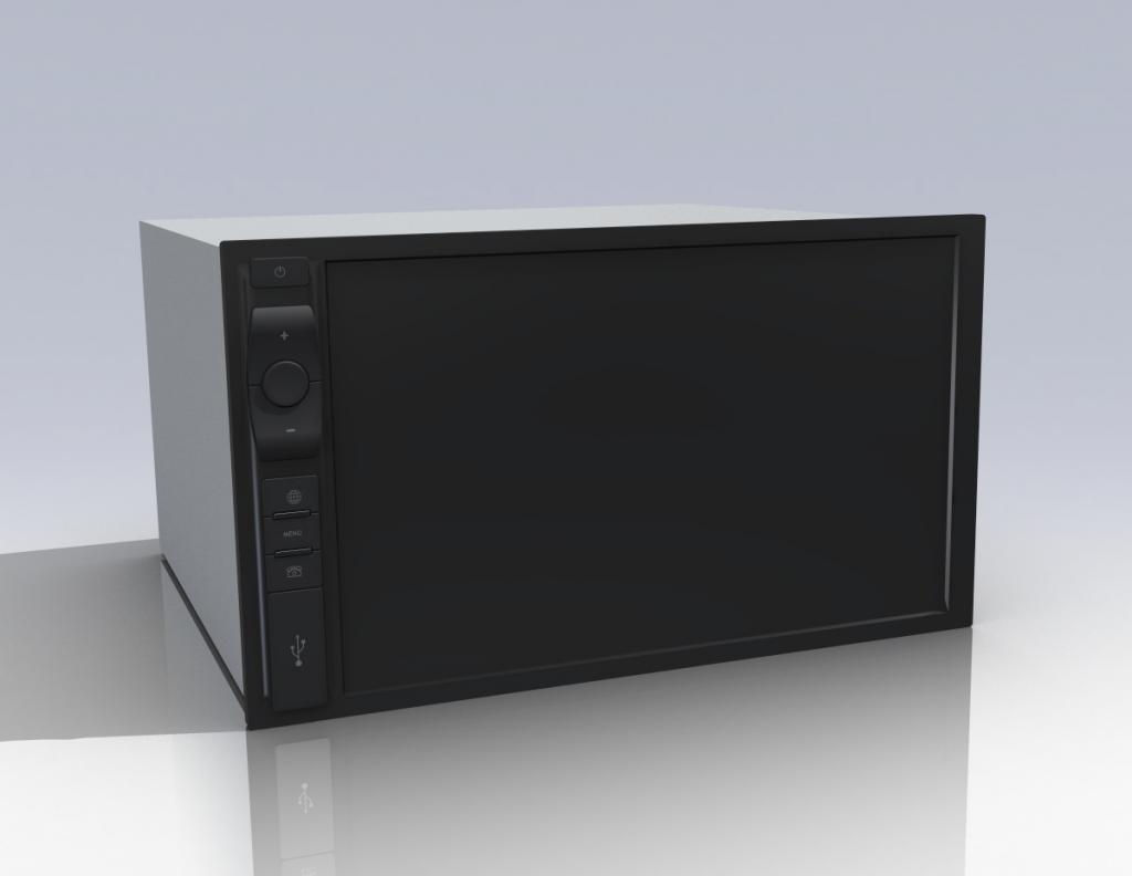

Вот простой в производстве вариант:
http://pccar.ru/attachment.php?attac...1&d=1364493685
Только вместо последней кнопки MicroSD
А какие планы после утверждения дизайна по времени до появления первых результатов?
Просто уже велик соблазн взять Parrot Asteroid или Prology. Они конечно похуже но они уже есть. Если месяца 2-3 то можно и подождать.

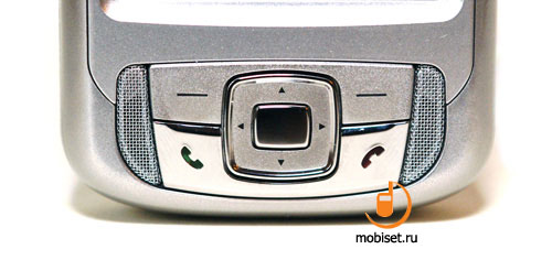

Сообщение от art_sh Посмотреть сообщение
мы не будем делать 10мм крутилку, а большая не встанет. джойстик можно поставить, но тогда надо думать про дизайн. .
Дизайн у джойстиков различный..
Для автомобилистов-лучший джойстик это "торчащая ножка"(в виде грибка)
Таким образом можно управлять даже не глядя в экран или вообще не смотря в ту сторону и одним пальцем.

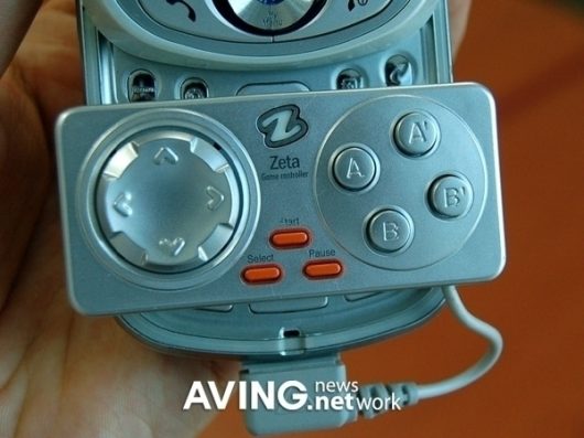

Ну как простых магнитол,только дизайн надо сделать квадратным\прямоугольным вместо круглешка. Либо сделать как у старых кпк
ID:	30696   Нажмите на изображение для увеличения

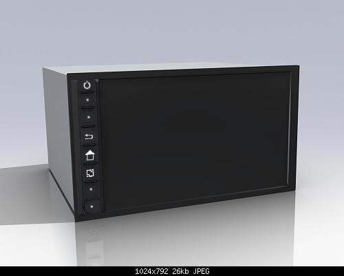

вот такой еще вариант

Почти то что надо, но не хватает перемотки.имхо.
хорош)мне нравится,только кнопок получается 6(на джойстике 3- можно переназначить) usb-разъём в принципе если он так будет-неплохо.если за ней ещё будет микросд карта.

Так это джойстик что ли такой??
