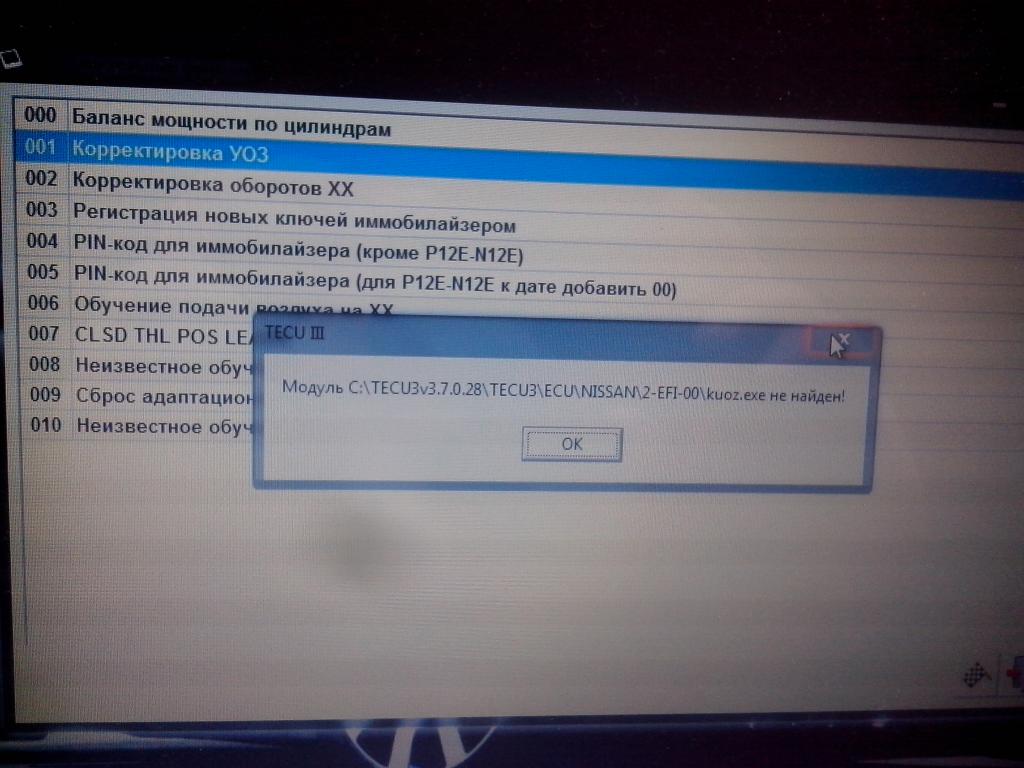

Доброго времени суток! Подскажите,в чём проблема ,когда в теку3 нажимаешь на корректировку угла зажигания либо ХХ выскакивает такое.... МодульС\TECU3v3.7.0.28\TECU3\ECU\NISSAN\2-EFI-00\kuoz.exe не найден! В остальном прога работает

Старый 31.03.2017, 14:25   #4475
Юрик
Регистрация: 31.03.2017
Город: Беларусь
Машина: Nissan Qashqai
Сообщений: 8
Юрик is on a distinguished road
ID:	47167 Выскакивает вот такое окно

Сообщение от Юрик Посмотреть сообщение
Вложение 47167 Выскакивает вот такое окно
Для CAN машин модуль не реализован- только для KLine.

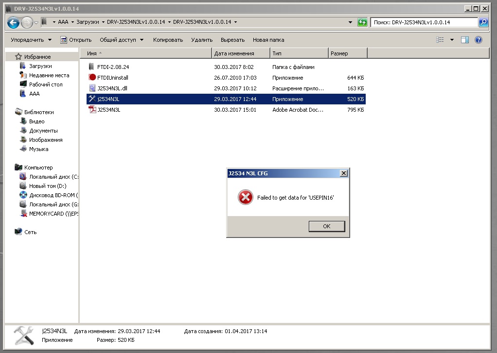

Для всех: Вышла новая версия драйвера для адаптера Nissan 3Line.
Что то с новой версией драйвера не заладилось.

тсж39
Аватар для тсж39
Регистрация: 14.04.2011
Возраст: 66
Машина: TOYOTA Sienta
Сообщений: 385
старые драйвера верни, потом удали их по инструкции, потом ставь новые
