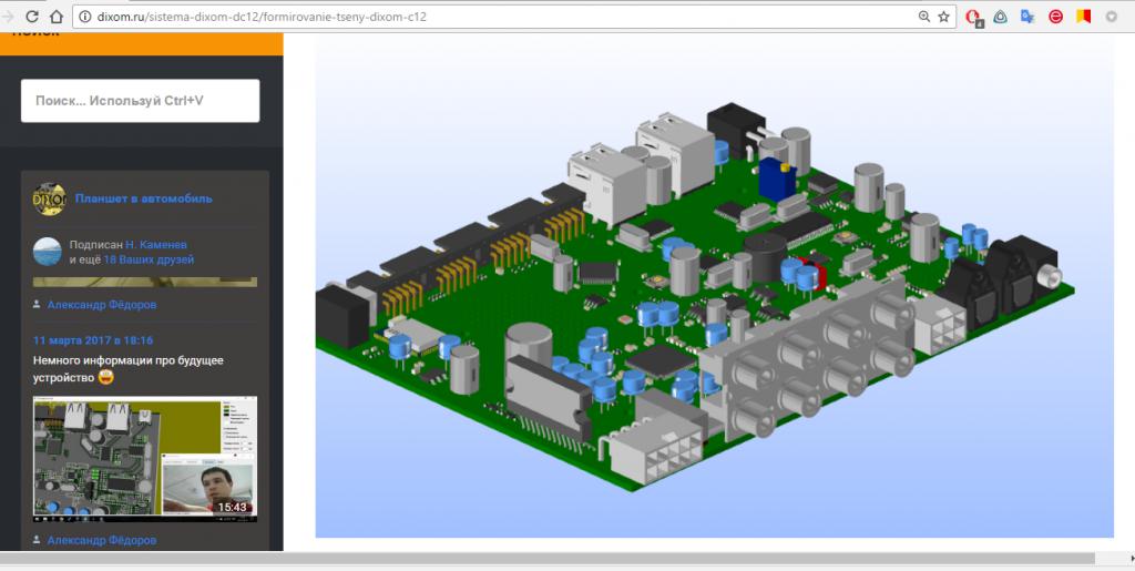

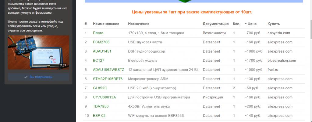

По теме, начал формировать список необходимых комплектующих с ценами, ссылками на документации и магазины. Всё это забил в таблицу у себя на сайте, там-же добавил 3D модель будущего устройства, можно повертеть
http://dixom.ru/sistema-dixom-dc12/f...seny-dixom-c12

Я так понимаю место под изикап не предусмотрено?
AmNik вне форума   Ответить с цитированием

Устройство не универсальное получилось. Упор сделан на примочки к звуку. Ни изикапа, ни фм тюнера не дождались... Жаль

Жаль то что Вы ленитесь читать и пишете такие посты
Повторюсь: для подключения изикапа есть USB ХАБ с возможностью управления питанием на 2х USB портах логику которых можно настроить на включение заднего хода. FM тюнера встроенного нет, но в дальнейшем сделаю модуль который будет вставляться на плату, необходимый разъем для него оставлен.

Не ленимся мы.
На сколько помню, в ранних версиях сабжа, под изикап было оставлено МЕСТО на плате. и был сделан отдельный тюльпан для входа.
А сейчас, хоть и есть юсб управляемый, но сам изик будет НЕСЧАДНО торчать из устройства. ЧТо неудобно, плюс не все кабели в таком случае будут втыкаться прямо в устройство.
ТАк что именно у вас сделано просто два управляемых порта, а что туда втыкать - решает пользователь. Вроде логично, но, если я не ошибаюсь, на данный момент КЗХ подключается только изиком (и ему формоподобными устройствами). что в конечном итоге приводит к неудобтву размещения изика совместро с устройстчом. Оно само не маленькое, а тут еще и изик торчит.
Может стоит добавить внутренний усб, немного выше элементов платы, дабы изик можно было внутрь корпуса воткнуть?
