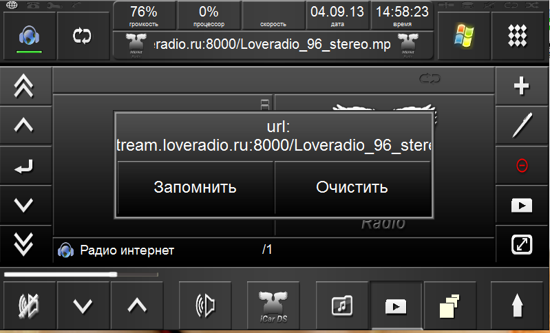

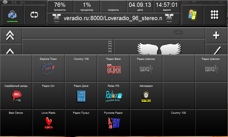

Решил разобраться с интернет радио.
1. Предустановленные станции - не воспроизводятся (соединение с интернетом есть)
2. Попытался откорректировать предустановленные станции - долгое нажатие выходит окно (вложение 2), но изменить адрес не дает.
3. Пытался добавить станцию на главном окне интернет радио - название, ссылку ввел, трансляции нет.
Что делаю не правильно?
