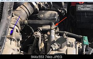

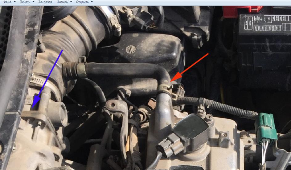

Сообщение от raol09 Посмотреть сообщение
понял спасибо почитаю, только я делитант, смогу ли...понять
Александр, начни с изучения матчасти, ну, не получится у тебя самому разобраться пока не вникнешь досконально.
Красной стрелкой обозначил шланг (сапун), который можно снять в этом месте с клапанной крышки и дуть в него, лучше дымом.
Синей стрелкой указал подозрительное место на стыке ДЗ и коллектора, похоже как масло там слегка выдувало, тут и подсос возможен. После замены прокладки там чисто стало?

Сообщение от Vlad24Krsk Посмотреть сообщение
Вложение 40663
Вложение 40663
придется изучать матчасть.
утром гляну стыки, мне самому показалось что масло...
