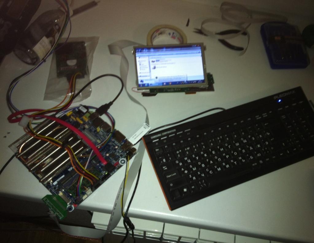

вот фотка моего чуда, размазано но видно - винда 7ка

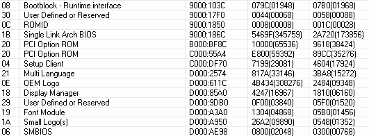

Извините, может это уже обсуждалось, но найти я не смог.
Вопрос простой, можно ли к матери от eeepc701 подключить матрицу от 900? Имеется ввиду программный аспект, LVDS я перепаять наверное смогу.
В какой части биваса искать vga часть? Display Manager?

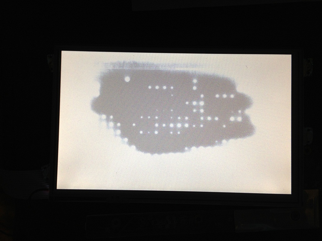

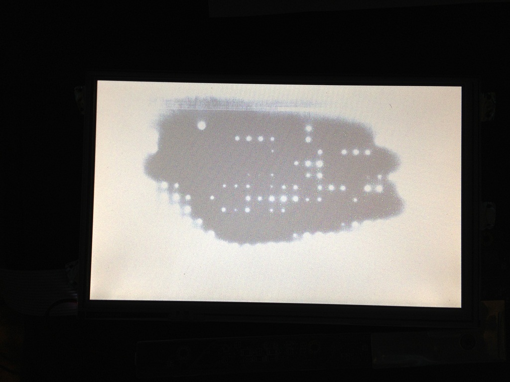

всем привет. пришла новая мать dh61ag, опять подключил экран от еее 701, все ок и также как было на старой. только вот один вопрос, во время загрузки БИОС отображается вот такая картинка
при том в БИОС заходит и все показывает в нем нормально. после загружается винда 7 с ползунком внизу и опять такая же картина до экрана "Добро пожаловать". На старой мамке было так же. Кто сталкивался? первое что пришло в голову это покрутить тайминги подсветки\экрана лвдс в БИОСе, но они не помогли. При том если выставить задержку загрузки ОС 5 сек (задержка hdd) то логотип интел отображается, после этой же кривой картинки. что делать ума не приложу.
Спасибо!
