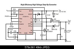

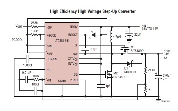

Вообще думаю самая идеальная схема - это синхронный преобразователь. Максимальный кпд, миниразмеры и греться не будет.
Вот как пример (дорогой) , можно и попроще и дешевле наверно найти.
Есть многофазные хоть на 20А.

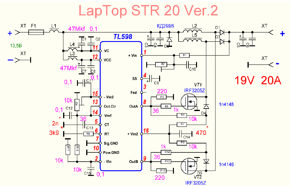

Парни, немного упростил , "выбросил транс", синхронный выпрямитель, так как токи вроде как меньше из за того что как бы 2 фазы.. Защита по току осталась, может есть смысл в защите от перенапряжения?
Имеет "это" право на жизнь? Что скажете, мож накосячил..

может и будет работать,если обратную связь сделать у каждого отдельно

Поправочка по поводу 2-х тактных преобразователей. В исходнике схемы написано 19V 20A - для такой мощности - самое то 2-х тактная схема. В случае недогруженности (а ноутбуки 5 ампер потребляют максимум) - будет низкий КПД и большие помехи. Так что осторожно с этим.
2-х фазная схема - тут подходит. TL598 стоит денег. D4 и D5 можно смело выкинуть. Внутри транзисторов они уже стоят тем более 1N4148 тут ничего не решит.
R5, R13 поставить по 10~20 Ом а все что рядом выкинуть! Внутри микросхемы есть драйверы полевиков. 10 вывод микросхеме на плате подключить как можно ближе к истокам (source) полевиков - и проблем не будет. А вот вкрячить бы туда синхронный выпрямитель - было бы здорово! - но это ещё надо посчитать, схема заметно усложняется.
12 вывод питать через цепочку 20 Ом 100мкф, это питание референца. Чем чище будет - тем стабильнее и ровнее работа преобразователя.
11 вывод можно подтыкать напрямую к С3 С4 ничего не боясь. L4 L3 выкинуть, ибо они стоят денег, да и там не нужны. RC фильтр лучше отфильтрует помехи.
А вот на выход к ноутбуку индуктивности обязательны. Лучше там их понаставить в керамикой. И ещё добавить ferrite bead чтобы давить помехи диапазона 100 MHz (для чего, думаю всем понятно)
Это защита по току... По остальным замечаниям, не вник.., устал сегодня, а сейчас должны ноут привезти (купил) на 17, так чтааа.., не соображаю уже...
Блин! точно! но сложно! ферритовое колечко с проводом как в блоках ATX проще Хотя не знаю что проще на самом деле... Мне понравилась идея Hall effect current sensor....
А что сложного то?! 6..7 резисторов и пара диодов?! А колечко ещё намотать надо, деталей не меньше, и сфазировать ещё нужно... (если сразу не попал.. )А тут..., датчик тока уже есть в схеме (падение на самом ключе), так почему это не использовать.. ?!
