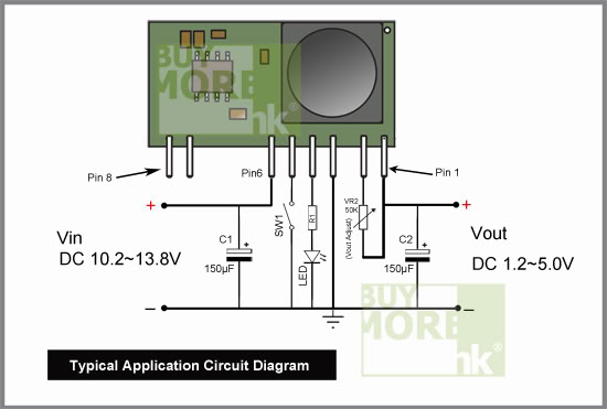

Уважаемые однофорумчане! Приветствую всех!
Кто что думает по такому девайсу?
Artesyn Technologies Model: SIL06C-12SADJ-VJ
Specifications:
Module properties: C Class Non-isolated
Input voltage: DC 10.2V~13.8V
Output voltage: DC 1.2V~5.0V
Output current: 6A Max.
Efficiency: up to 91%
Switching Frequency: 200kHz (Fixed)
Start-up time: Power up <20ms
Remote On/Off <20ms
Short circuit protection:Hiccup, non-latching
Dimension:36 x 16 x 11mm
Вроде имеет право на существование в качестве источника питания для Хаба например... Единственное, я в радиотехнике не силен и не знаю, будет ли он работать от не стабильного напряжения бортовой сети... Знающие люди, помогите разобраться... Есть даже даташит на него и типовая схема подключения...
Интересен прежде всего наличием управляющей ноги для вкл/выкл, я так понял что включается/выключается при замыкании ноги 5 на землю
Тип файла: pdf SIL06C-12SADJ-VJ.pdf (185.3 Кб, 658 просмотров)
Yahont вне форума   Ответить с цитированием

Operating ambient temperature, 0 ºC to +80 ºC - может не прокатить для автомобиля
flymouse вне форума   Ответить с цитированием

Замерзнет в мороз? Салон ведь прогревается... А что по не стабилизированному напряжению на входе?

Input voltage: DC 10.2V~13.8V машине может быть больше чем 13.8 что будет с этим питателем неизвестно.
Так же если пока салон не прогрелся включить его в мороз - тоже не ясно что будет на выходе. Хорошо если не запуститься, а если выдаст повышенное напряжение? В общем вам решать ставить его или нет.

фотки ентого чемодана в студию! особо интересует маркировка микрухи ШИМ и ключей! вот тогда и скажем характеристики настоящие а не из рекламного буклета
ЗЫ пока по даташиту видно что дешевая ШИМ и пара ключей вероятно в синхронном режиме, обычно у них пиковый ток 6 А что в нагрузку отсилы даст ампер 3
