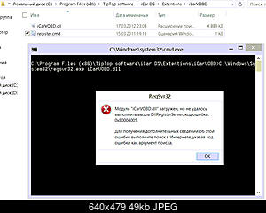

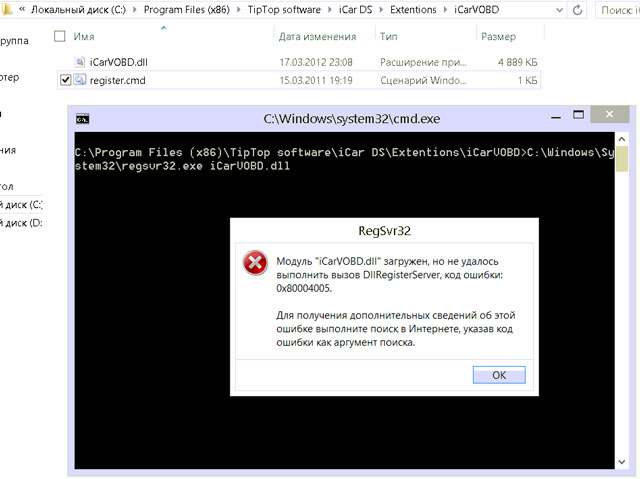

Я так понял, что зависит от винды, конфигурации винды и пр. Сейчас у меня установлена win7 x64 - глюков нет! А раньше на другой сборке win7 и win8 глючило!
Не знаю может поможет, но у меня на Win 8.1 тоже такая ошибка выскакивала при регистрации dll файла. При запуске "От имени администратора" тоже выскакивала ошибка о не правильном пути к файлу.
Решил копированием dll файла в папку Windows/System32 и все пошло

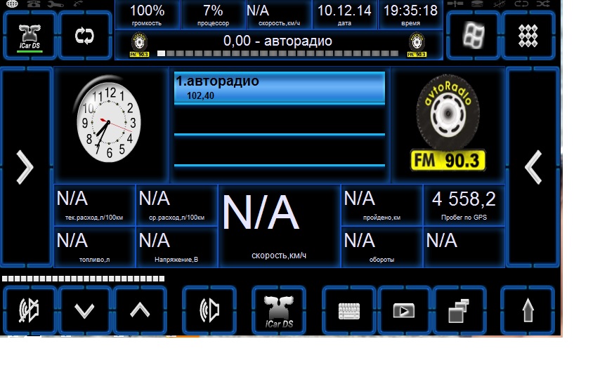

Добрый день.
после установки ОBD программа работает отлично только в инфопанель вместо данных выводится n/a. Фреймворк 3.5 установлен. В чем м.б. проблема?

Сообщение от kollaps Посмотреть сообщение
Добрый день.
аналогичная ситуация в чекэнжин все показания есть, а вот в инфопанеле нет, где смотреть?

У меня тоже в Windows 10 x64 выскакивает такая ошибка при регистрации register.cmd и при этом не работает не инфа панель не круглые датчика, информацию выводит только окно OBDmain, плагин в iCarDS стоит iCarVOBD&OBDMain
Я так понимаю проблема в винде , но на завершающей стадии настройки не охотно хочется её переустанавливать, так вот может есть у кого какие мысли как эту ошибку можно исправить.

Сообщение от badis2008 Посмотреть сообщение
у меня этот фокус не прокатил, круглые датчики не заработали
