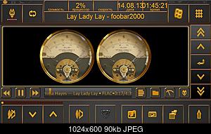

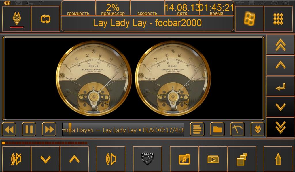

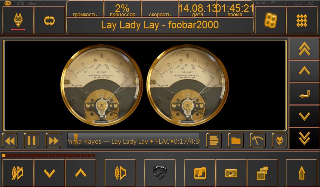

Вот как пока-что получилось:

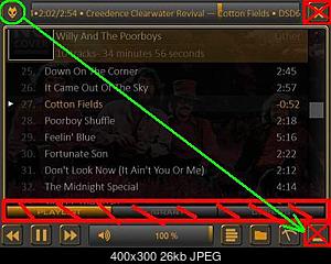

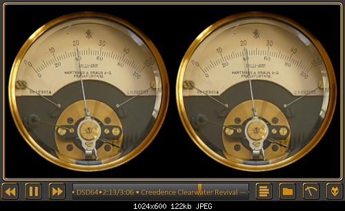

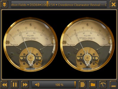

Сначала пользовал этот интерфейс-

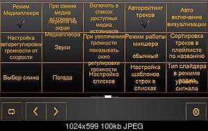

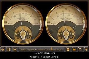

но, столкнулся с проблемой регулировки громкости, которой просто не нашёл, соответственно громкость регулировать не мог..
поэтому вынужден был перейти на этот-

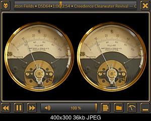

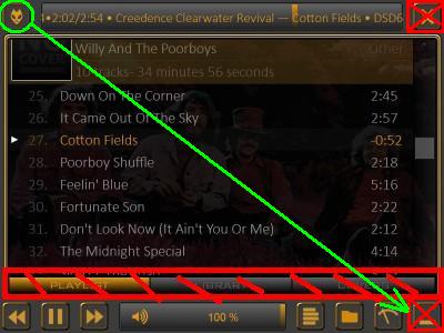

Как можно добиться следующих изменений-
1) кнопку "свернуть" заменить на кнопку "меню фубара"
2) кнопку "закрыть" убрать вообще
3) на экране плэйлиста убрать панель с тремя кнопками "playlist""library""covers", я пользуюсь только вкладкой плэйлиста,
а панель эта только сьедает место, которого и так мало.
4) кнопку "плэйлист" и кнопку "визуализация" обьеденить в одну (чтобы из экрана плэйлиста переключала на визуализацию, а из экрана визуализации переключала в экран плэйлиста)
5) как-то добавить функцию/кнопку очистки плэйлиста

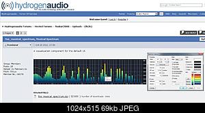

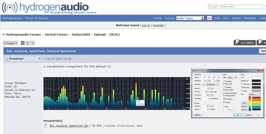

ну и самое-самое:
6) вместо визуализации с двумя красивыми аналоговыми штучками прикрутить вот это-

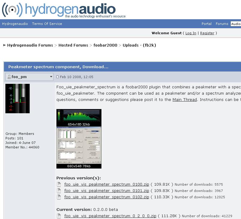

ссылки об этих штуках:
http://www.hydrogenaudio.org/forums/...howtopic=61145
http://www.hydrogenaudio.org/forums/...pic=97404&st=0
и ещё (ну это уж совсем будет нереально-фантастично):

Пункты с 1 по 5: это не сложно сделать на том интерфейсе который вы использовали первым, тот что без верхнего тулбара. Громкость и прогресс проигрывания будут отображаться попеременно. Сделаю. По мере наличия свободного времени.
Пункт 6, предлагаю такой вариант: вместо стрелок - пустой "контейнер", куда с помощью правой кнопки мыши, можно вставить все что угодно, вставляете и настраиваете под себя.
Пункт 7, это да, не реально с этим плеером.

Сообщение от macarych Посмотреть сообщение
Буду многократно благодарен ))
а как это функционально будет выглядеть? с каким-нибудь тумблером переключения?
это просто мега-супер)) обожаю раскрашивать)))
печально, но переживу..

В общем, будет как-то так.
