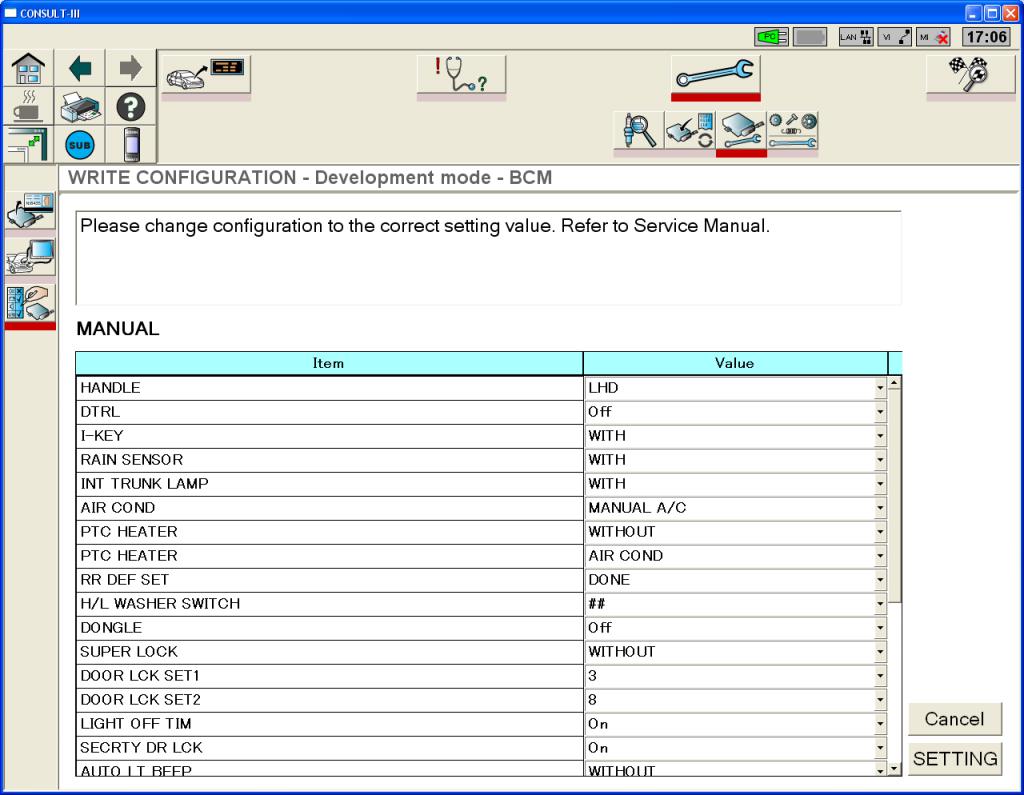

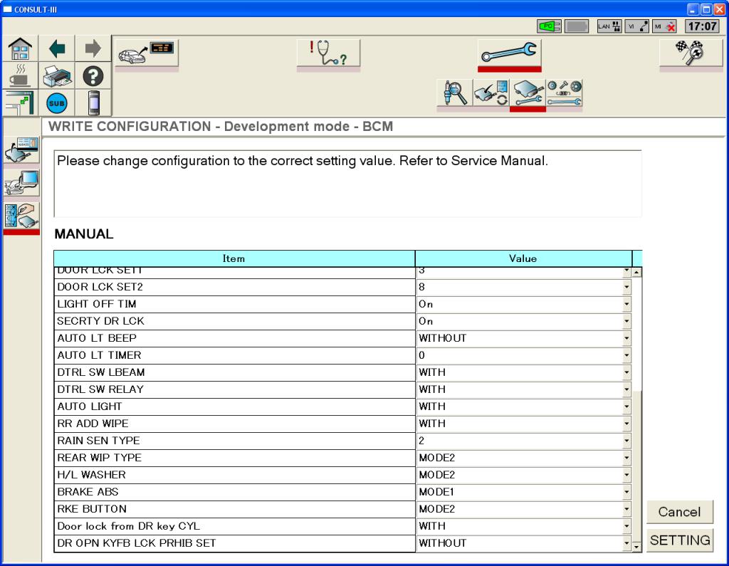

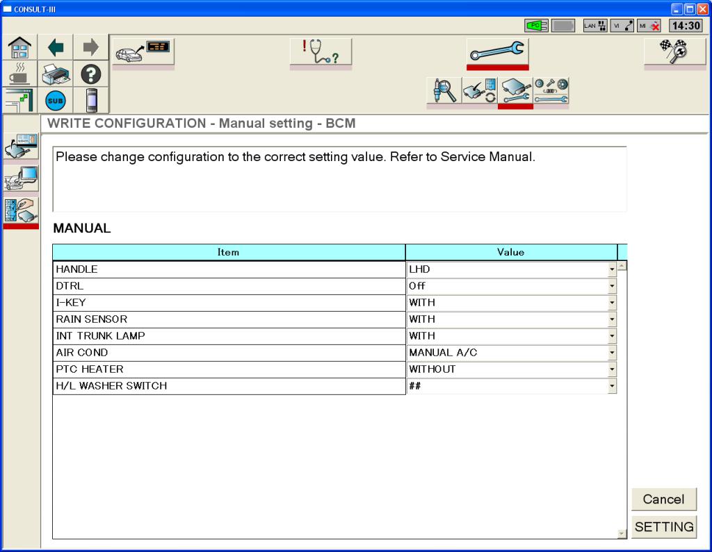

Можно и IKEY для полноты картины опросить. Логгер №1 во вложении.
Кроме этого, опросил BCM, но последний модельный год - 2009. Получил следующие настройки, где по параметру H/L WASHER SWITCH присутствует ошибка (##). Возможно блок 2011 года уже модифицировали, либо в нем ошибка EEPROM по этому параметру.
PSS Добавил картинки настроек в режиме Developer. Также по базе консалта посмотрел - блок 284B2-EM04B как бы поддерживается. Так что ошибка EEPROM более вероятна, хотя не факт.

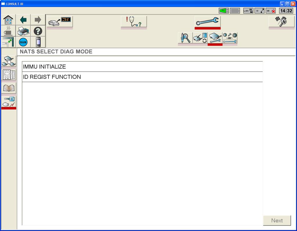

BCM . IKEY и ключи родные. По CAN ошибка P1611 ( ошибка инициализации ).
Блок EFI - не родной и требует обучения ключей. Синхра на Ниссанах встает автоматом.
Задача :
1. руками вынуть из дампа IKEY ключи и положить их в EFI либо -
2. программно переобучить ключи TECU но для этого нужна возможность ввода 12-го PINа.
Такое возможно на сегоднейший день ?
Спасибо.
Задача :
Спасибо.
Да пытаюсь с этим разобраться (с вводом 12-значного пина). Логи IKEY были бы не лишними.
