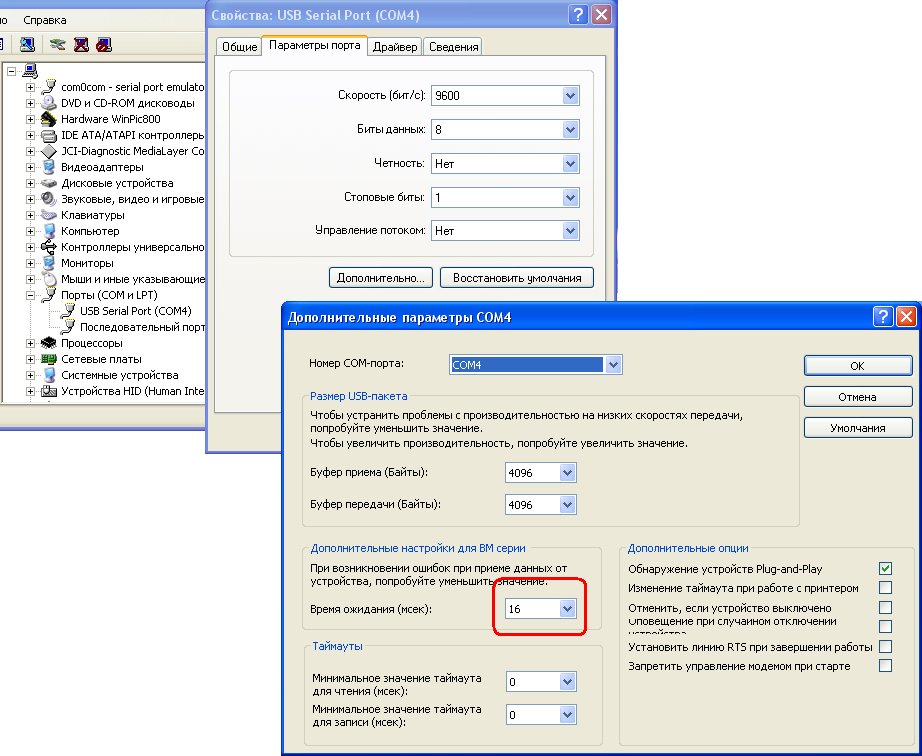

комрады, помощь нужна) может просто туплю.. есть 2 вопроса-
1-не могу установить консалт на нетбук самсунь 150. пробовал первую версию, последнюю.. что-то не так видать.. даже видео установки снял, не могу понять.. https://www.youtube.com/watch?v=ZfBD...ature=youtu.be
и2й-приобрел ниссан3лайн, странно себя ведет.. дрова поставил как положено. подключился к х-трейлу 30 кузов, японец аксис, рестайл-все нормально, двиг по кл, коробка по рх-тх. подключаю к турбе PNT-30, дорестайл-двиг нормально, коробку не видит ни в какую. дальше-подключился к патфиндеру, европеец, 2005 год. двиг и коробка по кл. не хочет. ни двиг, ни коробку. тупо не проходит инфо еку. тут же втыкаю шнурок ваг+кан, и все видит, и двиг и коробку, сразу. естественно, дрова на разные порты по шнуркам стоят.
подскажите, что я не так делаю?

Сообщение от serg1235 Посмотреть сообщение
Что за дрова на VAG K+CAN? Что стоит в настройках? (см. вложение)
По консалту - возможно на атом не будет устанавливаться, вы readme к консалту читали?
PS Разрешение у вас 1024x600, а минимальные требования 1024x768. Увы.
PSS Еще тема все таки больше сюда напрашивается.
