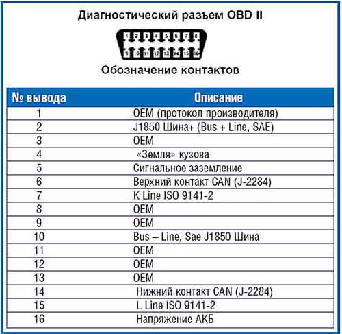

распиновку положил кому надо, а вот рпошить атмегу никак не получается вроде прошивается а на 99процентах верификации вылетает ошибка, прошиваю понепрогом, печатку вытравил, собрал все а на ппрошивке туплю
