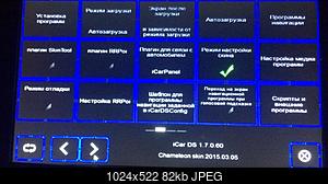

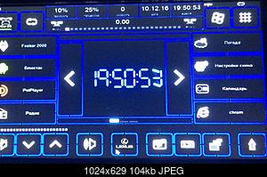

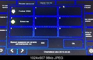

Сообщений: 3,151
Вот настройки икара
И ничего не мельтешит

Вот настройки икара
Мельтешения нет совсем... смотри первое видео с моей темы..
Krysanov
А если закрыть-открыть Икар ?
на Твоём видео выход из сна с отключенным питанием!, когда идет восстановлене с диска(при включенной настройке "Гибридный сон").
В таком режиме (он аналогичен Гибернации) ты просто выводишь последнее состояние ПК,
а настройки влияють только на обычную загрузку (их нет смысла скринить), поэтому ты и не видишь
фоновой загрузки (которой обзываешь мельтешением)
Понятно ,что у тебя его нет , тк ты теперь не перезапускаешь Икар скриптом.
Сними такое видео (с перезагрузкой) : https://cloud.mail.ru/public/CABE/biK51FTdx
Я просто в собственной памяти Икара оставляю максимум одну программу,
поэтому у меня ничего не "мельтешит" при рестарте (либо обычном старте)
Что висит в памяти - можно посмотреть на вкладке "Экраны"
Это динамическая кнопка (5-ть квадратиков) .
Удалить от туда можно удержав пару секунд не нужный экран и он сотрется из памяти.
Не хватает кнопки "стереть память Икара".
Это только Lexx09 под силу ..
А вообще не хватает стерания из памяти жестом, как в андроид ))
