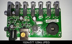

ID:	47224 добрый день, помогите пожалуйста где сдесь разорвать питание +5В в проводе OTG между планшетом и хабом, и установить перемычку?D-Link Dub-H7

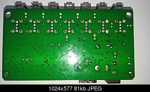

Сообщение от MorFei Посмотреть сообщение
... и установить перемычку?D-Link Dub-H7
http://pccar.ru/showpost.php?p=363902&postcount=313
