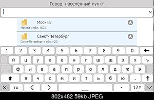

чтоб чуть кнопки набора адреса увеличил
А что совсем мелко? Тогда лучше голосовой набор попросить у автора

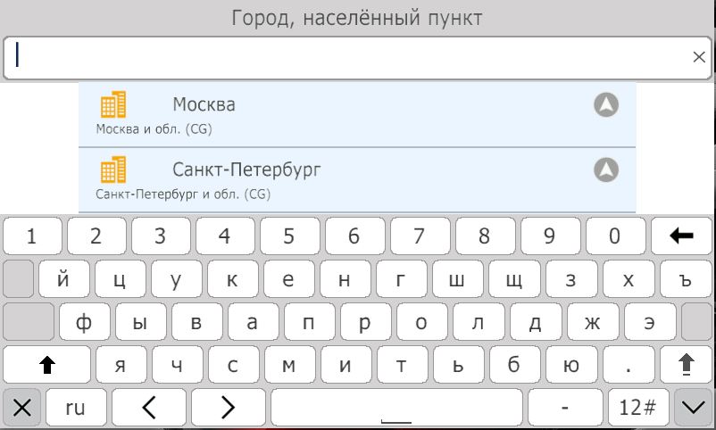

Ленгпак автора fotolom .
Добавил туда украинскую локацию и ввод :
Управлять намного удобнее , поэтому Качать всем !
Для резистивных панелей :
Настройки - Интерфейс - Вид навигации - "Франкенштейн" (сшит из кусочков ). Там есть кнопки наклона и масштаба.
Другие ленгпаки от fotolom
http://forum.probki.net/topic/15326-...-geonet-95xxx/
Без 3D (quadratisch, praktisch, gut)
добавлены кнопки масштабирования, необходимы для резистивных экранов
по моей просьбе..
