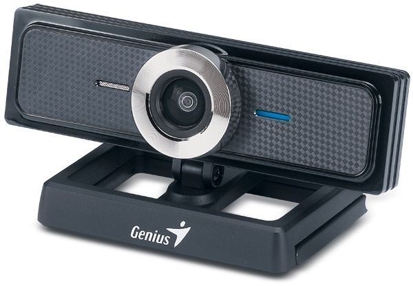

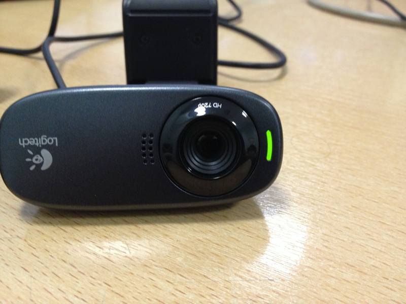

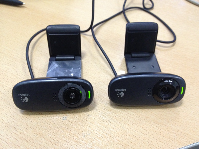

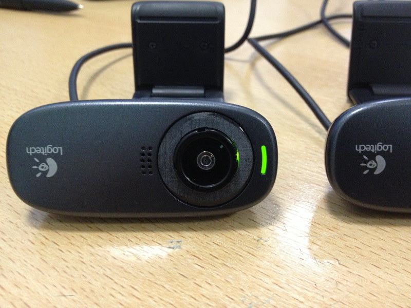

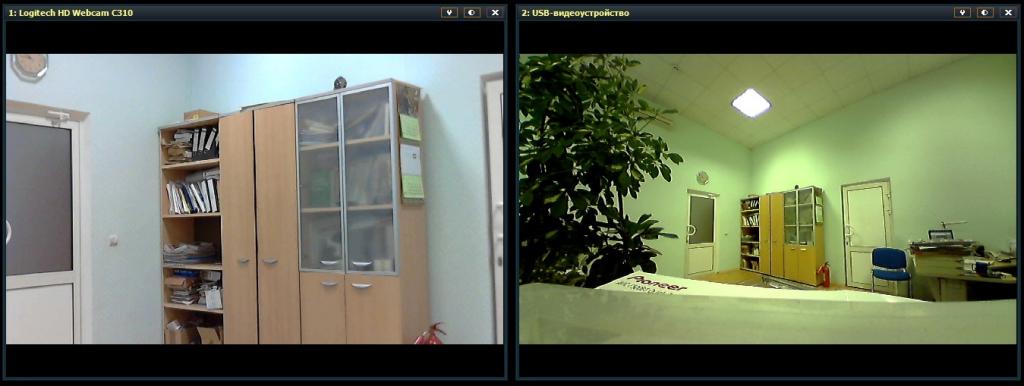

Хочу поделится своей работой. Тоже долго искал камеры, благо была возможность. Камера Logitech C310 стала основой моей системы, но меня не устраивал угол обзора. Через некоторое время прочитал в инете об этом чуде "Genius WideCam 1050 камера с углом 120 градусов" и заказал. Привезли, поставил. Но качество картинки меня не устроило, не помню счас, но вроде были сплошные тормоза и мылила. Разобрав камеру, снял с нее обьектив с основанием и поставил на С310. Результат вы видите ниже. Все стоит на месте, поэтому не покажу на фото как разбирал, но думаю это не сложно тем, кто это делает сам. По бюджету конечно завыщено получается, но все покупалось в разное время, да и результат очень хотелось получить. Смотрим, картинка с программы MyDVR 2.5.
Снимал в офисе, слева камера без переделки, справа с оптикой от Genius WideCam 1050. Потом попробую видео скинуть.
по бюджету..можно купить самую дешевую китайскую вэбку с объективчиком у которой регулируется фокус, таких полно по 5-10 баксов, перенести этот объектив в логитек и в магазине по видеонаблюдению купить за копейки объектив, большинство по резьбе подходит, но мне не понравилось, цвета искажает, по краям детализация страдает.
