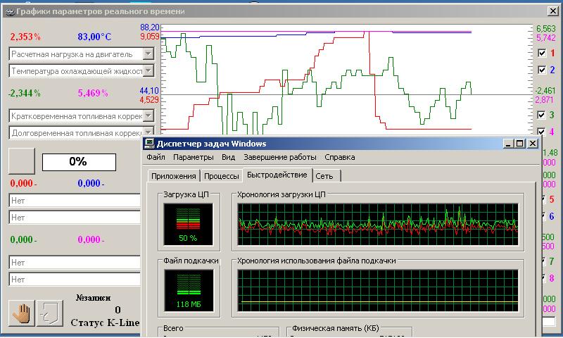

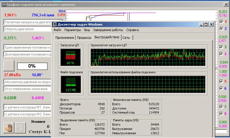

Старый 30.03.2010, 11:14   #412
Zheka
Регистрация: 02.03.2010
Город: Белгород
Регион: 31
Машина: Toyota Avensis
Сообщений: 38
Zheka is on a distinguished road
To Virtual я тоже имею ежа только 701. Я смотрю на твой график вроде один параметр температура ОЖ и так сильно проц нагружает. Я давича на выходных юзал своего ежа на своей ласточке, так да частенько при построении графиков выскакивает ошибка 0800. Если такая ошибка появилась, то как не пытайся жмать флажек она и будет выскакивать. Лечил это так, закрываю дверцу в проге т.е. выхожу из построение графиков, потом запускаю панель и жму флажек, происходит коннект, выхожу из панели и иду опять в графики запускаю строятся. Построение пробовал по трем параметрам одновременно больше не пробовал. Причем если стопарнешь и поменяешь параметр для построения и запустишь по флажку, то обязательно 0800 и опять поступаю как описал выше.
PS: EEEPC 701, Windows XP SP3, USB - BM9213, ОЗУ 512
да кстате чуть не забыл стоит прога eeectl – разгон Eee PC «на лету»: изменение частоты шины, PCIE, скорости кулера; контроль за напряжением и температурой процессора; изменение яркости подсветки экрана. Может конечно не совсем по теме, но только с этой прогой заработала у меня SDHC карточка на 16Gb.

Старый 30.03.2010, 11:21   #413
Virtual
Регистрация: 07.11.2009
Машина: Hyundai Accent :)
Сообщений: 1,361
Zheka все правильно.... в режиме графиков, в 90% случаев, не проходит инициализация ECU.
а в режиме таблици проходит . после окончания обмена в режиме таблицы, у тебя еще есть 3...5сек. начать обмен в режиме графиков (т.к. Валентин не закрывает диагностическую сессию ), иначе ECU. сам перейдет с режима диагностики в обычный, и потребуется повторно инициализировать.
ЗЫ но думаю эти проблемы временные . все исправится.

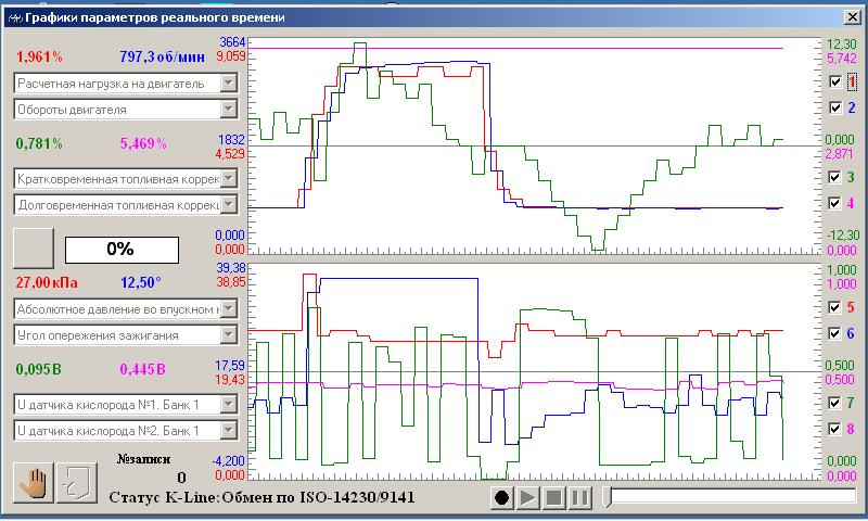

Старый 30.03.2010, 13:14   #414
Virtual
Сообщений: 1,361
Valentin8080ну ты блин даеш я только версию 1.7.7 оттестил по методу Zheka а ты уж поправил вот скриншот с пр. версии
ЗЫ пшел тестить 1,7,8

Старый 30.03.2010, 13:58   #415
Zheka
Город: Белгород
Регион: 31
Сообщений: 38
У меня в шапке дрова на PL2303 + файл reg для скорости 10400
а разве программе не по барабану сколько в дравах стоит вроде ты говорил, что она сама скорость порта выставляет? и еще вопрос попутно - в панели -> мгновенный расход топлива стоят вопросы?

Старый 30.03.2010, 14:03   #416
Virtual
Сообщений: 1,361
ну что могу сказать, если оценивать по 10 бальной то качественный скачек на 12
скриншоты скажут сами за себя . и это при том что лог писался на карту памяти, открывал проводник паин 2 штуки, снимал копии экрана...
лога нашуровало 85килобайт, ни одного пропуска

Старый 30.03.2010, 14:08   #417
Virtual
Сообщений: 1,361
Zheka
отвечу я.
нет не по барабану. это если из пот доса порт инициализировать, то да там нет дров и нужно самому ручками задавать, но только не скорость а делитель! на что UART должен поделить внутреннюю частоту дабы получить нужную скорость. вот патч дров и заключается в прописывании нужных делителей для требуемой скорости .
время впрыска есть? нет= нет расхода .
Zheka вроде да, ща гляну... тестил новую версию с настройками поумолчанию
ага P3=60
P4=0;
