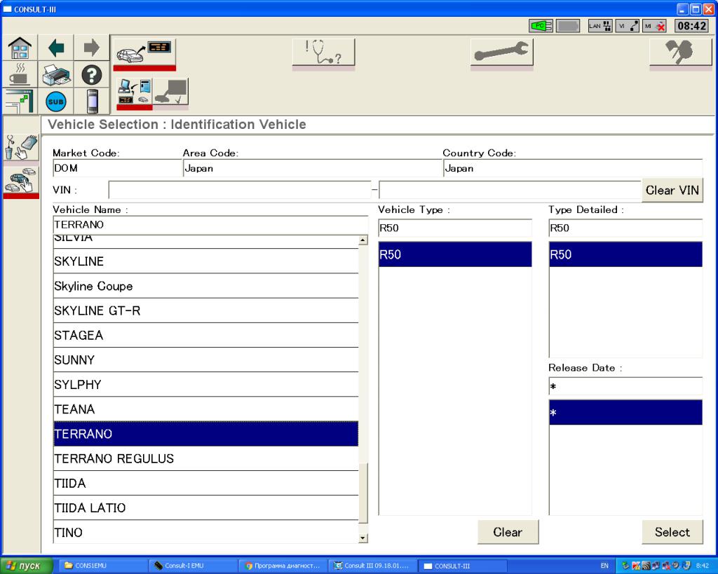

Сообщение от mac_2b Посмотреть сообщение
Привет. Валентин с этим дизельком можно подружить TECU3 по Rx-Tx?
Провел эксперимент с Consult-III. Выбрал рынок Japan, модель Terrano, кузов R50 (см. рис). Поймал в лог все запросы блоков, которые выдал Consult-III и сравнил с настоечным файлом поиска в TECU-III (приложил во вложении). Запроса неизвестных адресов (которых нет в настоечном файле поиска TECU-III) не увидел. Так как TECU-III при поиске запрашивает ВСЕ блоки по линиям RxTx, которые есть в Consult-III.
Делаю выводы в двух вариантах:
1. Присутствует не контакт по линии диагностики с блоком EFI.
2. Блок EFI у данной модели вообще не имеет диагностику по RxTx.
Если интересно докопаться до истины, то советую найти электросхемы от данного авто и посмотреть что там.
