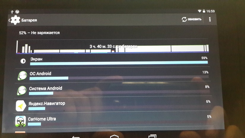

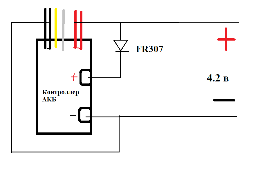

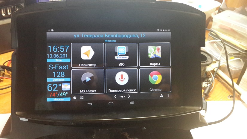

Вот так я обманул контроллер АКБ Нексуса
заряд батареи 49% - 53%

не понял, что это дало? на контроллере плюс с плюсом соединены одной жирной дорожкой, зачем диод?
минус с минусом разрывается контроллером при разряде батареи ниже 3V, вот их стоит замкнуть.

не знал, каюсь.
да диод тады не нужен.

судя по тому что показывает ~50%, ты подаешь примерно 4,9В? если подашь 4,2В то будет показывать 100%
со временем не падают проценты?
