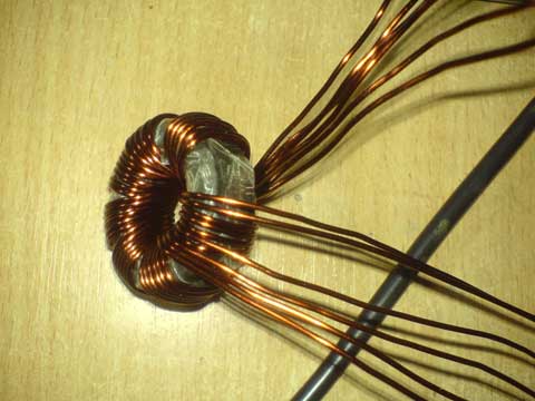

Спустя Нное количество времени, не готовясь к завтрашнему коллоквиуму по физике, намотали этот долбаный транс.Друг оказался с более прямыми руками чем у меня).Нигде ниче не коротит, на ферит не пробивает.Для того чтобы лак с проволоки не слез во время его накручивания на кольцо, я на кольцо приклеил скотч, думаю он не помеха ЭМ волнам).

Молодец, но при больших нагрузках он может вонять ...

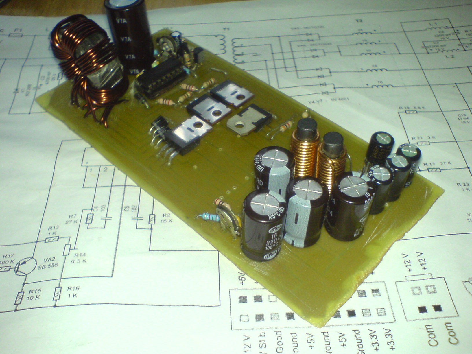

Я почти на финишной прямой ожидаю диоды шоттки, придется искать другие,тк такие как заявленные в схеме у нас не продают.

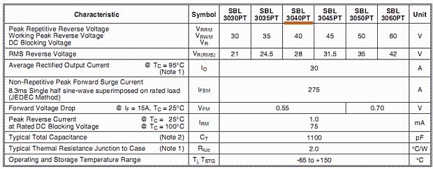

Сергей скажите могу ли я использовать диоды шоттки SB3040PT (SBL3040PT)
И какие последствия использования этих диодов могут быть?
