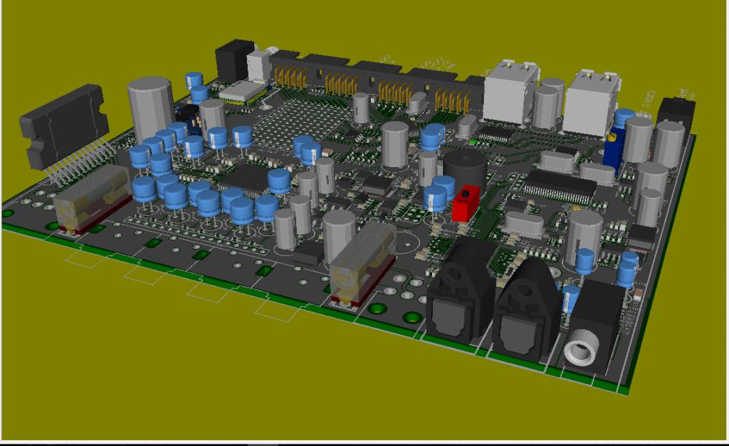

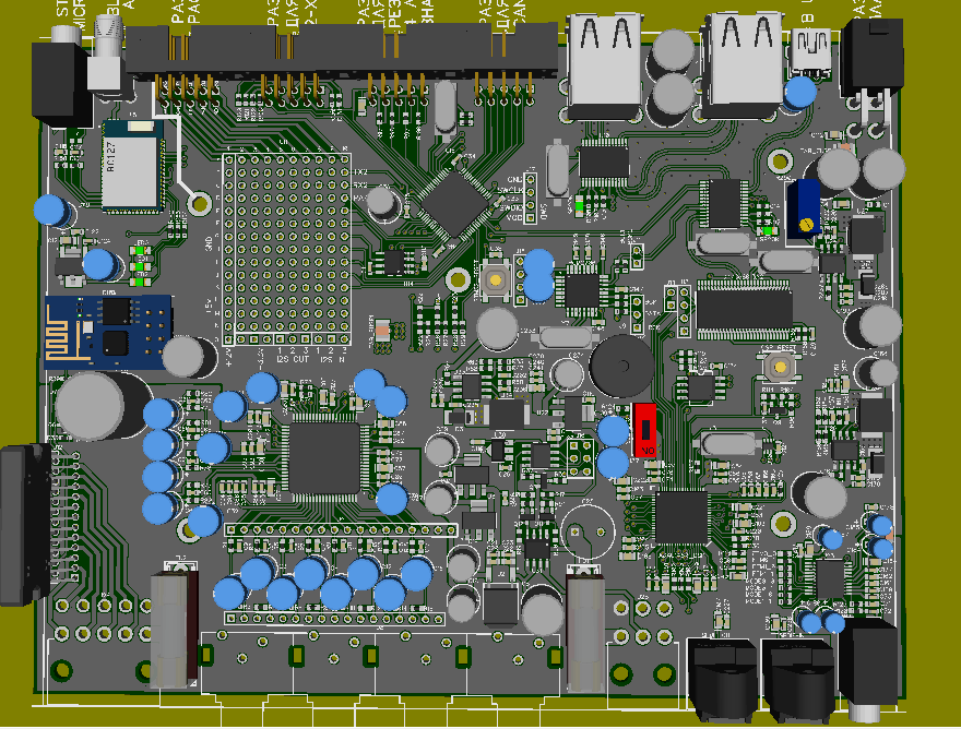

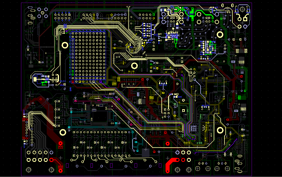

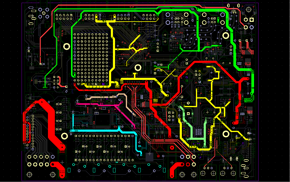

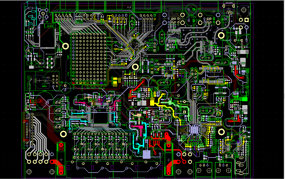

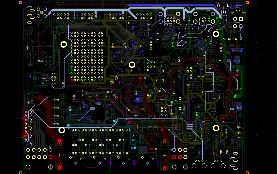

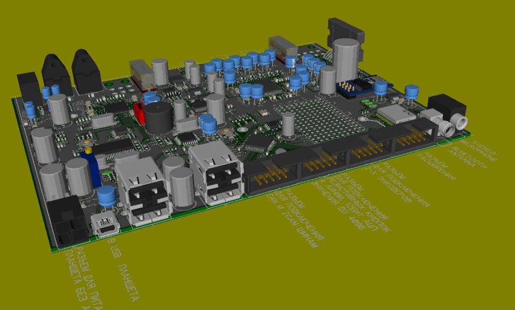

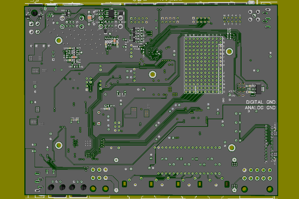

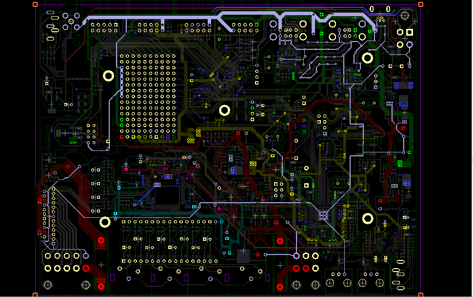

Вроде всё) завершил я сборку этой платы теперь осталось найти косяки и залить полигоны.
Плата чу-чуть уменьшилась в ширине (стала 170х128мм), добавил предохранители на вход +12В, защитные самовосстанавливающиеся предохранители на вывода питания (USB хаба, планшета, и 3.3в для защиты выгорания дорожки или DCDC от ничайного КЗ). Основной источник питания перенес в цент чтоб разделить аналоговую и цифровую часть как можно лучше, питание планшета перенёс на правую часть платы поближе к USB хабу чтоб сигналы с USB не бегать через всю плату
Кстати если делать основные проводники питания и земли цветными намного удобней разбираться в плате когда так много проводников, когда всё одним цветом сума можно сойти, глаза разбегаются).
На плате присутствует 6 разных источников напряжения пришлось повозиться с ними по последовательности включения.
1) 1.2В для питания цифровой части DSP
2) 2.5В для питания цифровой части ЦАП
3) 3.3В основное питание всей платы
4) 5.0В для питания USB HUB
5) 3-7В для питания планшета
6) 12В напряжение с АКБ автомобиля

Az0m@ is on a distinguished road
сколько рупий ориентировочно уходит на материалы то?

Чтоб собрать 1 такую плату придется раскошилиться примерно на 10 000руб. Оно того стоить)
Схемки выкладывал, ищи в теме. В данном исполнении много чего поменялось, как будет время, нарисую актуальные схемы.
Изначально хотел нарисовать схемы потом плату, но это вообще не вариант, так как при разводке платы многие ножки приходиться менять местами чтоб оптимизировать печатную плату. В общем получается сначала рисуе плату по даташиту и наблюдениям потом схемы)
